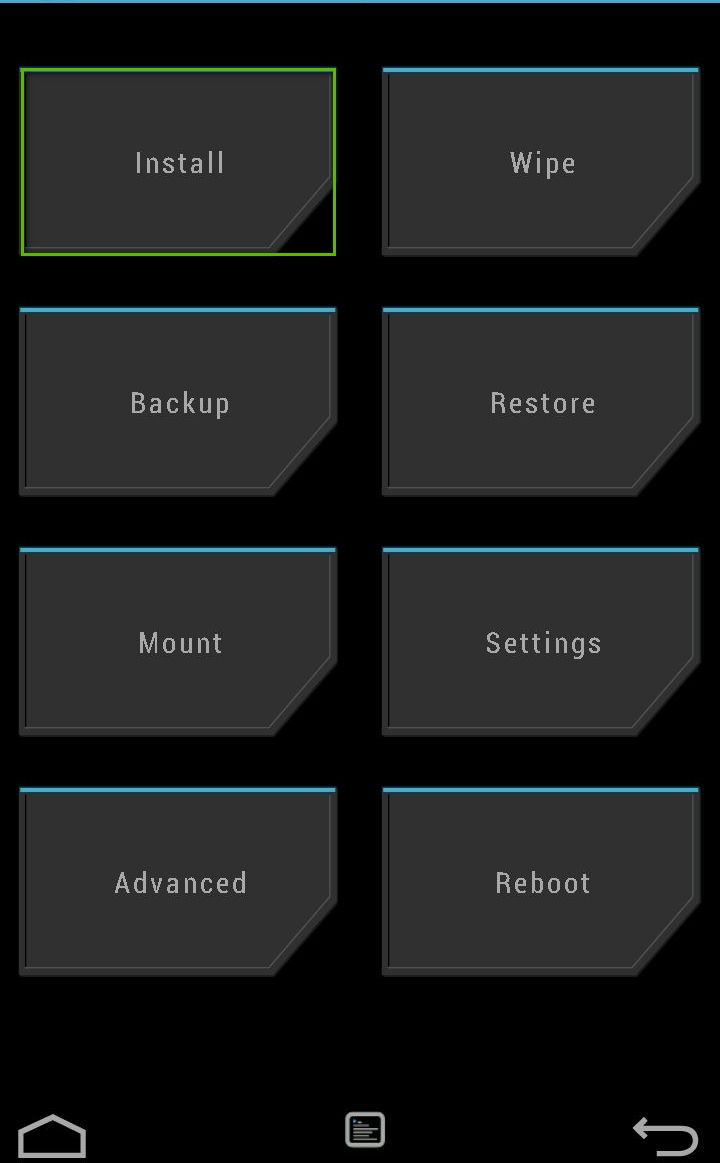

6. В TWRP выбрать пункт Install -> далее среди своих папок и файлов найти и выбрать архив BETA-SuperSU-v2.49.zip, установить его проведя пальцем в самом низу экрана (swipe to install)
7. После установки архива выбрать пункт reboot -> system.
8. Root получен.
скриншоты сделанные в TWRP recovery (на другом телефоне)
