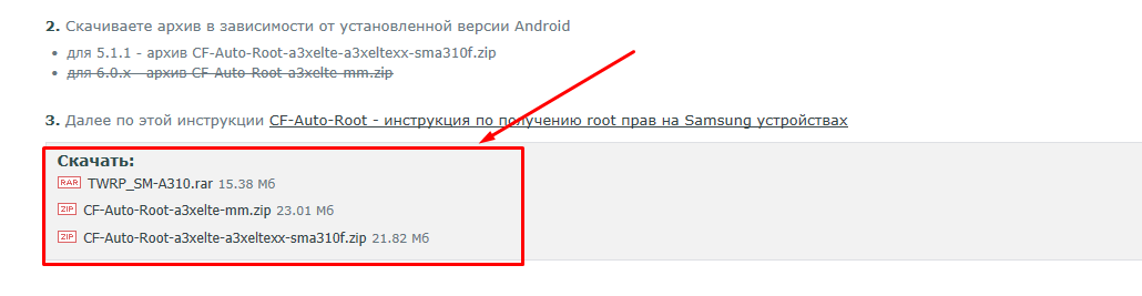

Сообщение от adrew
откудааааа????
в самом низу поста с инструкцией, вот скриншот
p.s. у тебя там ещё реклама может быть
