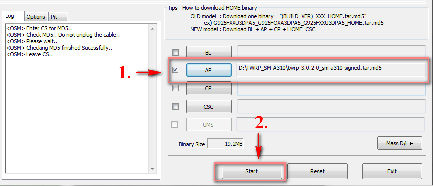

7. Отметить галочкой пункт AP, нажать на кнопку и выбрать файл twrp-3.0.2-0_sm-a310-signed.tar.md5
8. Подключить телефон в режиме Download Mode к ПК. В программе в ID:Com должен будет загореться индикатор жёлтым или голубым цветом.
9. Нажать кнопку START и СРАЗУ! смотреть на экран телефона, как только он потухнет необходимо будет зажать и удерживать кнопки: ЗВУК ВВЕРХ + ДОМОЙ + ПИТАНИЕ, если этого не сделать и телефон загрузится в систему -> придётся прошивать рекавери ещё раз т.к. оно слетит (восстановится заводское рекавери). Т.е. удерживаете кнопки звук вверх + домой + питание пока не увидите логотип TWRP.

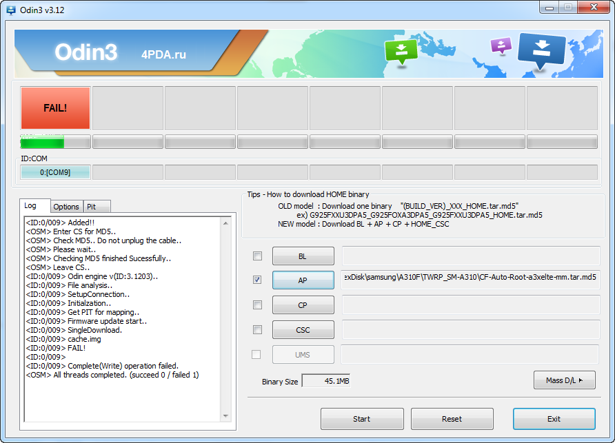

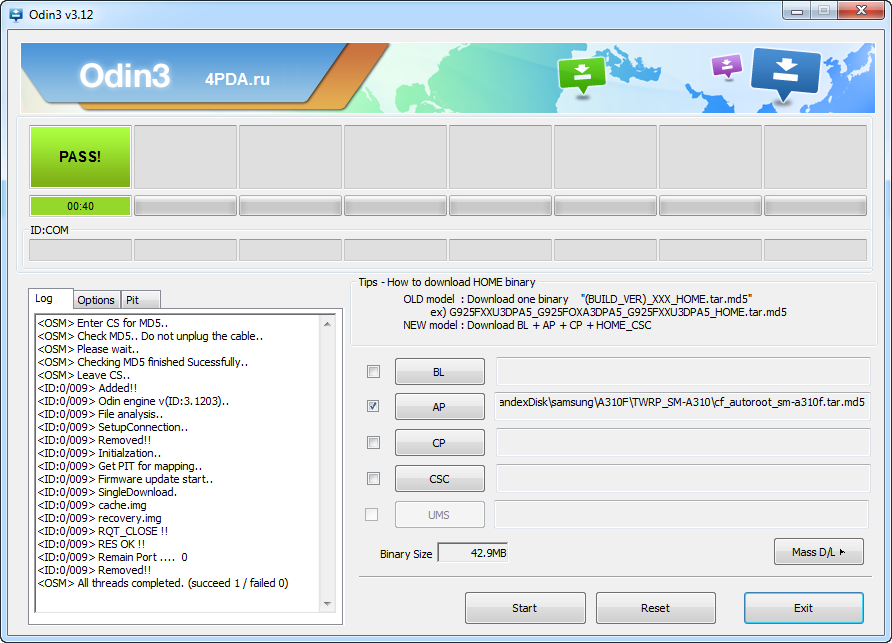

- для 5.1.1 - архив CF-Auto-Root-a3xelte-a3xeltexx-sma310f.zip
для 6.0.x - архив CF-Auto-Root-a3xelte-mm.zip
3. Далее по этой инструкции CF-Auto-Root - инструкция по получению root прав на Samsung устройствах
