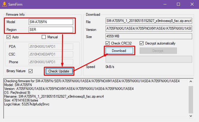

Для скачивания официальной прошивки проще всего воспользоваться программой SamFirm. Софт абсолютно бесплатный и нет никакого ограничения по скорости скачивания.
В программе нужно указать модель и нужный вам регион. Архив с утилитой прикрепил к посту.
В поле "Model" пишем SM-A705FN, в поле "Region" указываем SER (Россия), ставим галочку на "Auto". Галочки "Binary Naturt","Check CRC32" и "Decrypt" тоже должны быть отмечены.
Нажимаем "Check Update", после чего произойдёт поиск последней из доступных прошивок. Скачиваем прошивку нажав "Download".

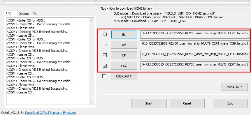

Инструкция по установке прошивки
Перед прошивкой, если смартфон не полный кирпич - обязательно выходим из аккаунта google в настройках телефона.
1. Распаковываем архив с прошивкой и программой ODIN (прикрепил к посту).
2. Устанавливаем драйвера, если ещё не установлены.
3. Переводим смартфон в режим Download Mode. Для этого зажимаем вместе все три физические кнопки и удерживаем их до появления меню. Выбираем первый пункт и нажимаем кнопку увеличения громкости. Всё, смартфон перешел в режим загрузчика.
4. Запускаем Odin и выбираем файлы прошивки в соответствующих полях:
- в поле BL файл, у которого имя начинается с BL
- в поле AP файл, у которого имя начинается с AP
- в поле CP файл, у которого имя начинается с CP
- в поле CSC файл, у которого имя начинается с CSC или HOME_CSC*
*если выбрать файл CSC - программа отформатирует все пользовательские данные смартфона, если выбрать файл HOME_CSC - все пользовательские данные, включая внутреннюю память, останутся не тронутыми
5. Нажимаем Start в программе и ждём завершения установки. В конце телефон сам включится и загрузится в систему Android.Cкачать:
