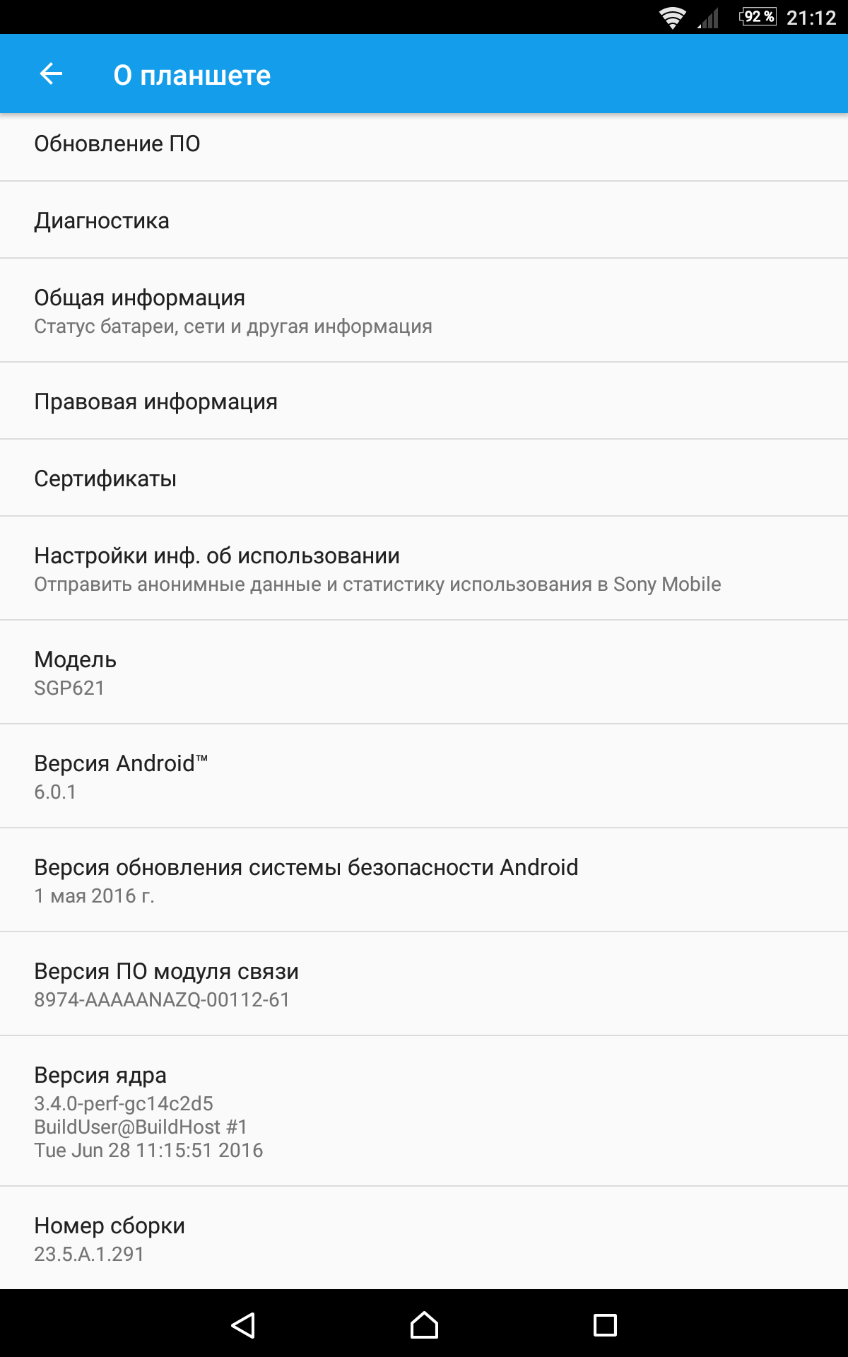

Сообщение от Koss54нужен рут для прошивки 23.5.А.1.291
sgp 621 lteИнструкция по получению root прав на Sony Xperia Z3 Tablet Compact с номером сборки прошивки 23.5.А.1.291

(разблокировать через сайт Sony)- прошивка 23.5.А.1.291
