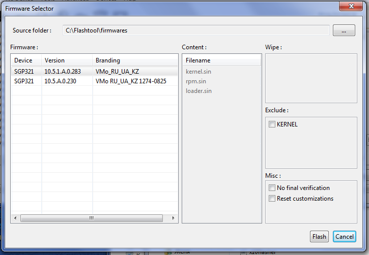

2. Прошиваете ядро c помощью Flashtool от прошивки 10.5.A.0.230, инструкцию вы найдёте в этой теме:

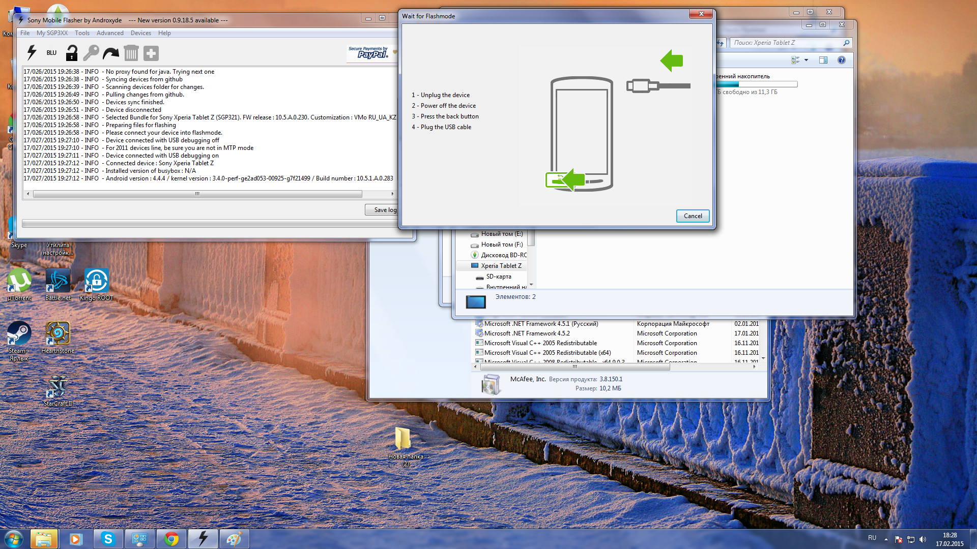

Flash Tool для устройств линейки Xperia [Скачать / Инструкция]. В двух словах: Поместить ядро в папку Flastool/Firmaware, запустить Flastool, нажать на значок молнии в программе, выбрать режим Flashmode, далее ядро, никаких галочек не ставите и ни не убираете, после чего подключаете выключенный телефон с зажатой кнопкой уменьшения громкости к компьютеру и сразу начнётся прошивка.

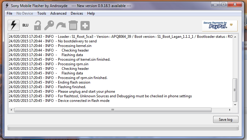

3. Ядро прошили. Теперь получаете рут
по инструкции выше, которую написал Brick Top.
4. После того, как получили рут и установили SuperSU, прошиваете своё ядро обратно (от
10.5.1.A.0.292 прошивки).
Архивы с ядрами находятся во вложении к этому посту. После прошивки ядра от предыдущей прошивки, у вас не будет работать WI-FI, модуль связи и SD-карта и ....., прошивается оно только для того, чтобы получить на нём рут! После того, как прошьёте своё ядро обратно, у вас всё будет работать как и раньше.
