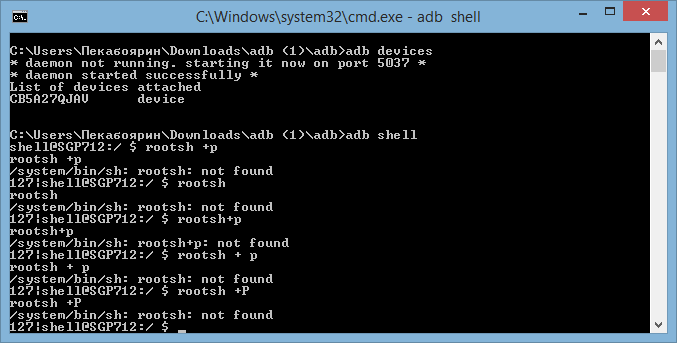

что и как там, на момент, когда я писал инструкцию было ядро только первой версии с нерабочим TWRP и совсем другая инструкция по руту
