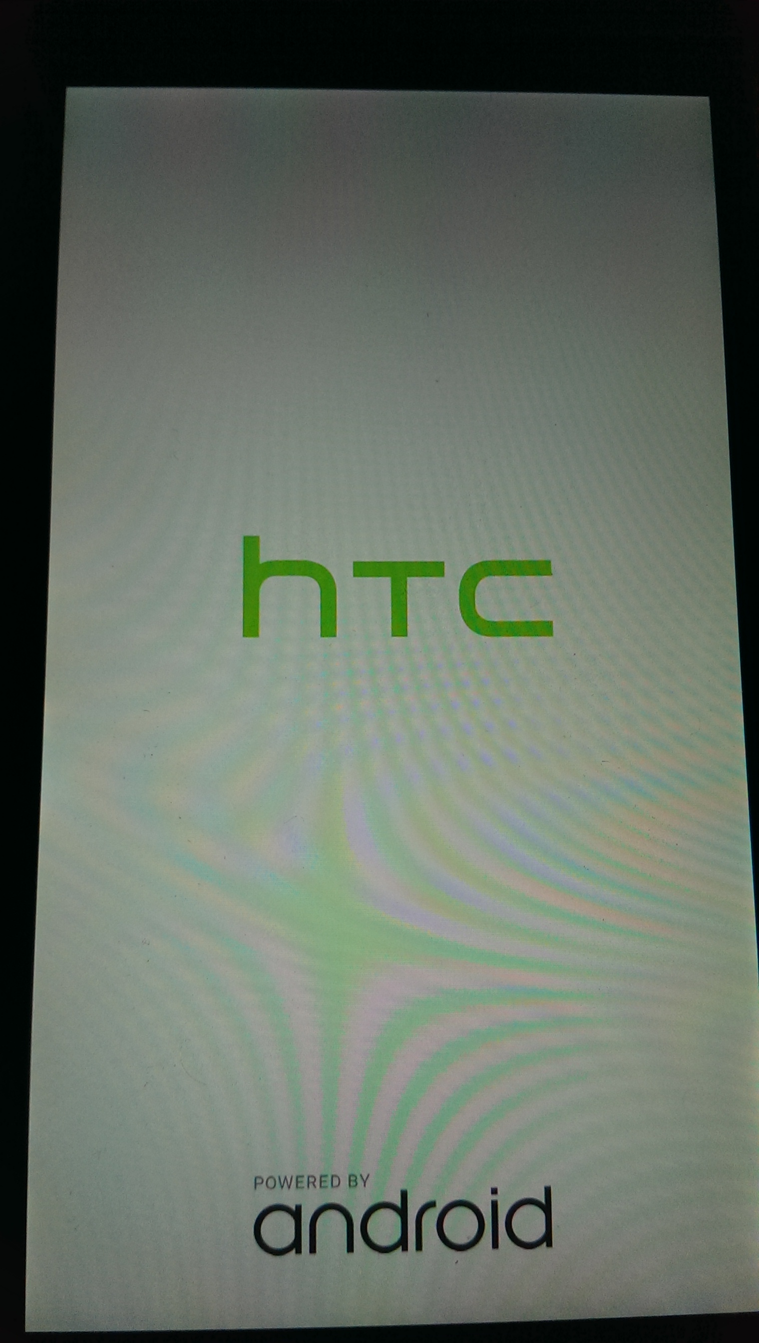

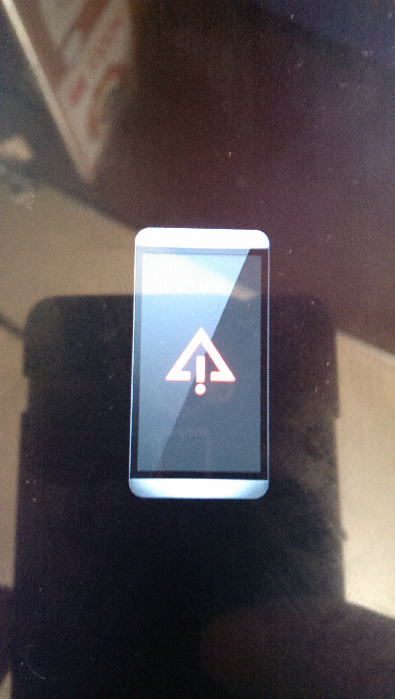

Похоже,что то слетело. Стоял рут и TWRP. Телефон сел и теперь включается только до заставки и так может висеть часами,пока не отключить от акб. Рекавери не загружается,появляется треугольник красный
Помогите вернуть к заводским настройкам

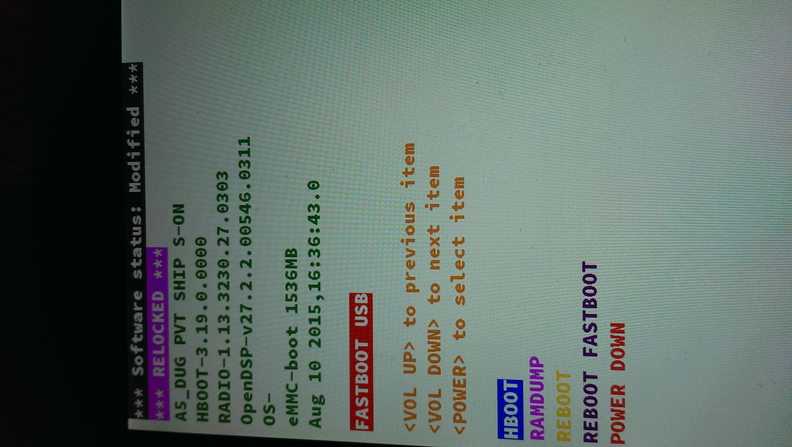

да ладно)
судя по всему ты после бутлупа что-то делал всё таки, а конкретно- прошил что-то (прошивку или просто другое рекавери), ну и ты к тому же закрыл загрузчик, ещё, возможно, всё форматнул в TWRP, судя по версии OS в меню загрузчика
1. открой загрузчик
2. прошей TWRP из вложения к посту
3. сделай все вайпы в ТВРП (кэша, раздела дата и системы)
4. и попробуй установить вот эту прошивку (Android 6.0)

Сообщение от edik622
привет ,как прошит TWRP совсем не понял ?
загрузчик открыл?
1. переведи телефон в fastboot
2. переименуй twrp-3.0.0-0-a5.img из архива выше в recovery.img для удобства и закинь файл в папку, которую ты использовал для разблокировки, рядом с fastboot.exe и adb.exe
3. открой окно команд в папке с файлами и введи команду fastboot flash recovery recovery.img (прошьётся twrp)

огромное спасибо вам за наводку , телефон ожил после Разблокировки Bootloader через оф. сайт, так же спасибо за статью Разблокировки Bootloaderа
