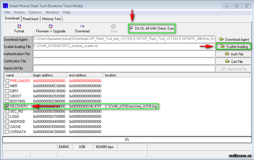

5. Запустить SP Flash Tool и сделать следующее:
- В поле Scatter-loading выбрать файл MT6572_Android_scatter.txt, который находится в папке с рекавери.
- Поставить галочку только напротив recovery, щелкнуть по нему и выбрать файл рекавери CWM_A316.img
- Поставить галочку на против DA DL All With Check Sum

7. В утилите SP Flash Tool жмём кнопку Download, на вопрос отвечаем "Yes".
8. Подключаем выключенный телефон к ПК, процесс прошивки начнется автоматически.
