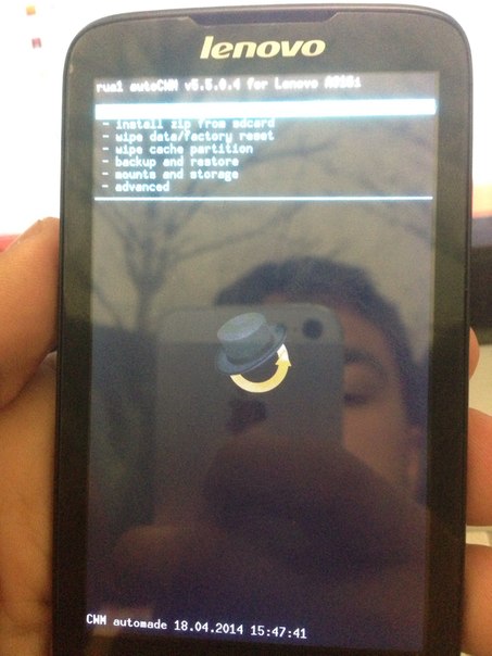

Установка CWM Recovery на Lenovo A316i
Первым делом, для того чтобы получить Root права на Lenovo A316i, нам надо установить кастомное меню recovery CWM. Что это такое вы можете почитать вот здесь: ClockWorkMod Recovery - Инструкция, часто задаваемые вопросы и т.д.
Итак, для установки CWM следуйте этой инструкции: Установка CWM recovery на Lenovo A316i

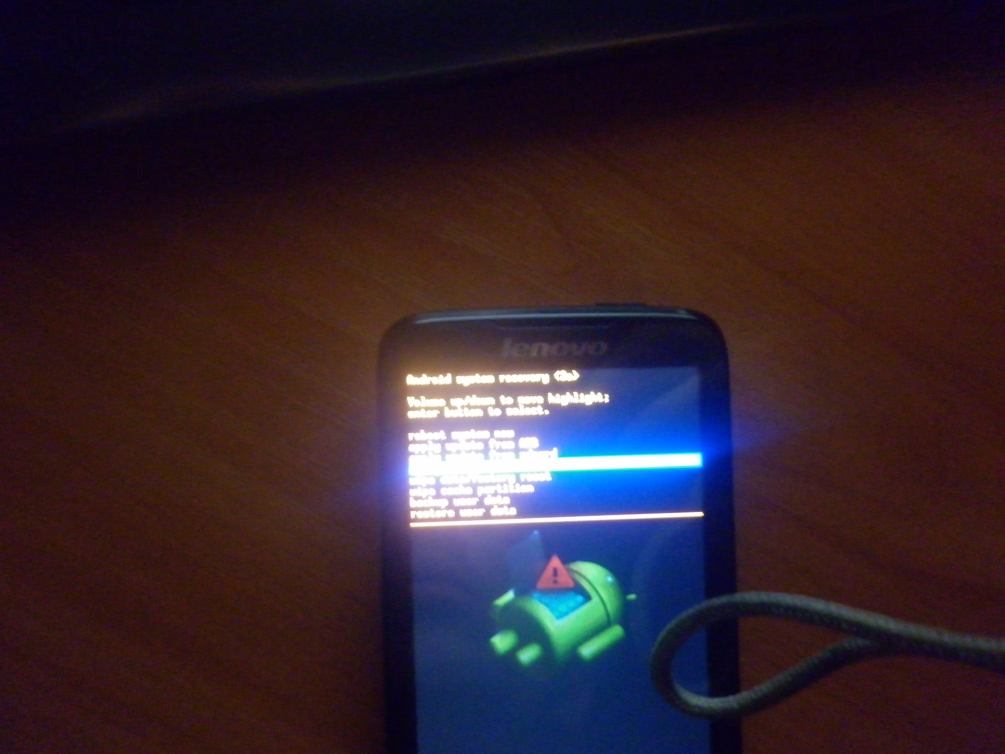

3. Далее выключаем телефон полностью зажимаем кнопку звук вверх и кнопку питания, и удерживаем их пока не почувствуем вибрацию телефона и появится меню загрузки. В этом меню при помощи клавиш громкости (вверх/вниз) выбираем пункт Recovery и подтверждаем выбор при помощи клавиши питания.
4. Загрузившись в рекавери выбираем "install zip" ---> "chose zip from sdcard" и дальше выбираем zip файл который мы сбросили на внутреннюю память телефона ранее. Устанавливаем его.
5. После установки zip файла, выберите Reboot в главном меню рекавери и всё, после перезагрузки у вас будет root
