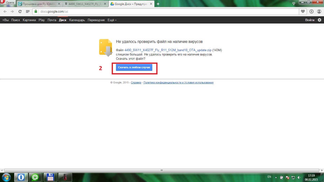

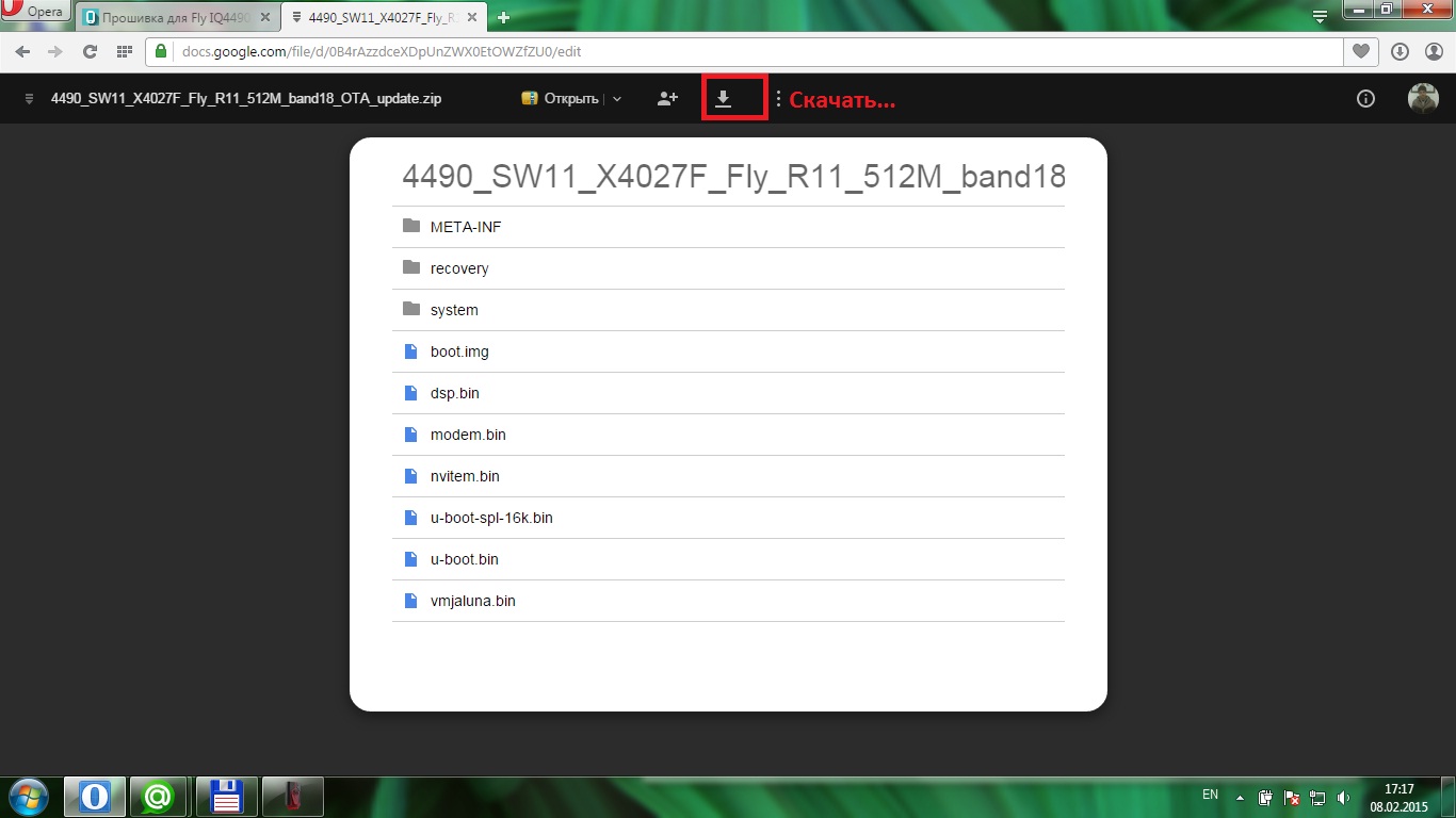

1. Скачайте архив с прошивкой 4490_SW11_X4027F_Fly_R11_512M_band18_OTA_update.zip и поместите его в корень карты памяти.
