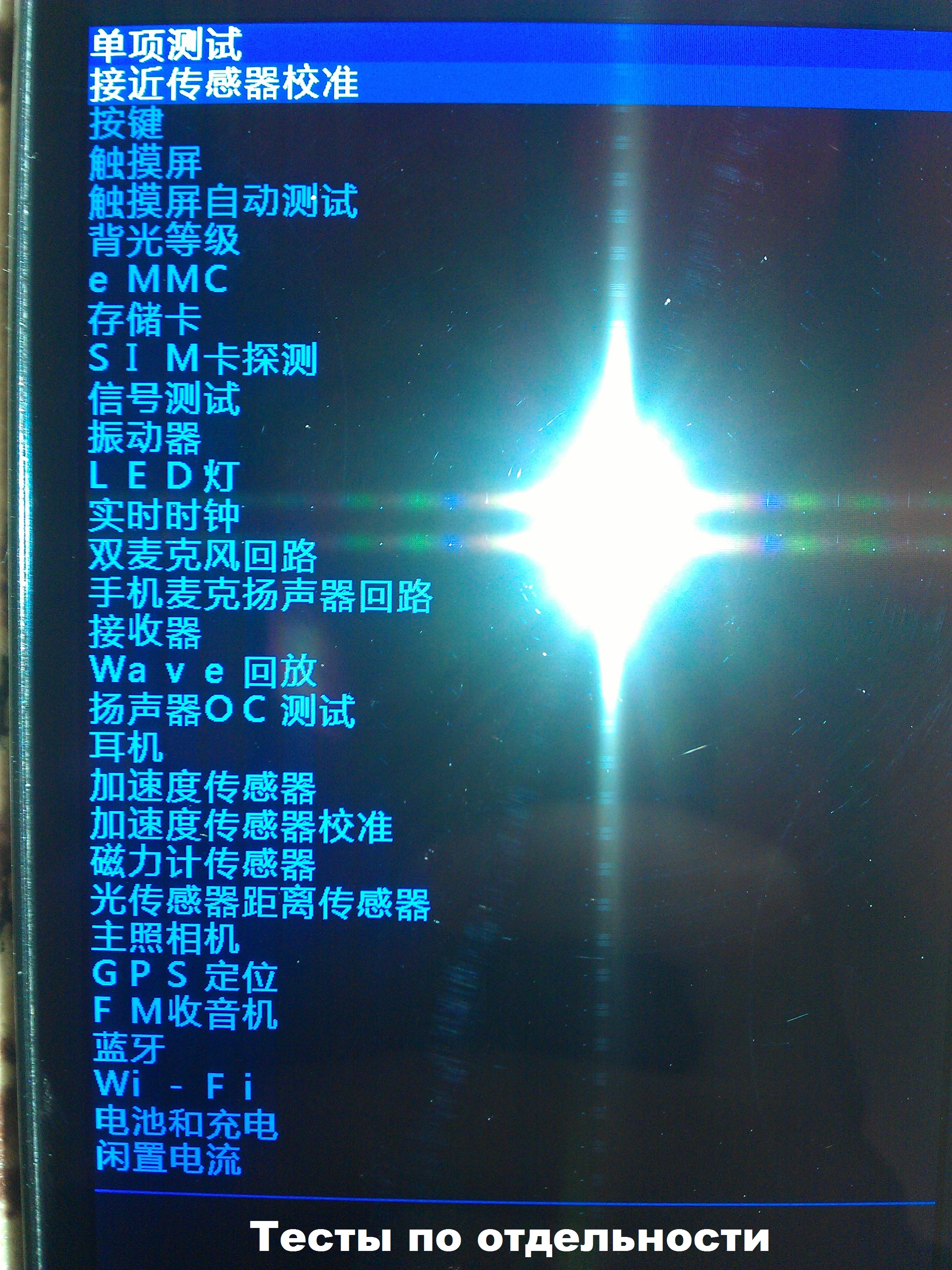

1. Заходим в Factory Mode
2. Выбираем прохождение тестов по отдельности

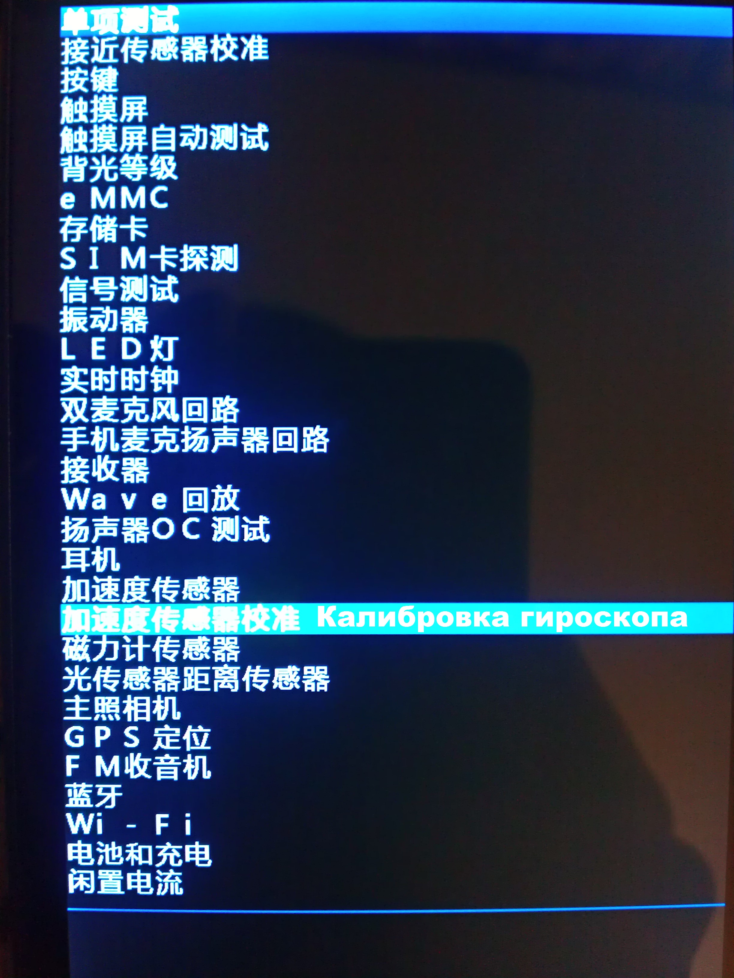

3. Видим меню всех тестов

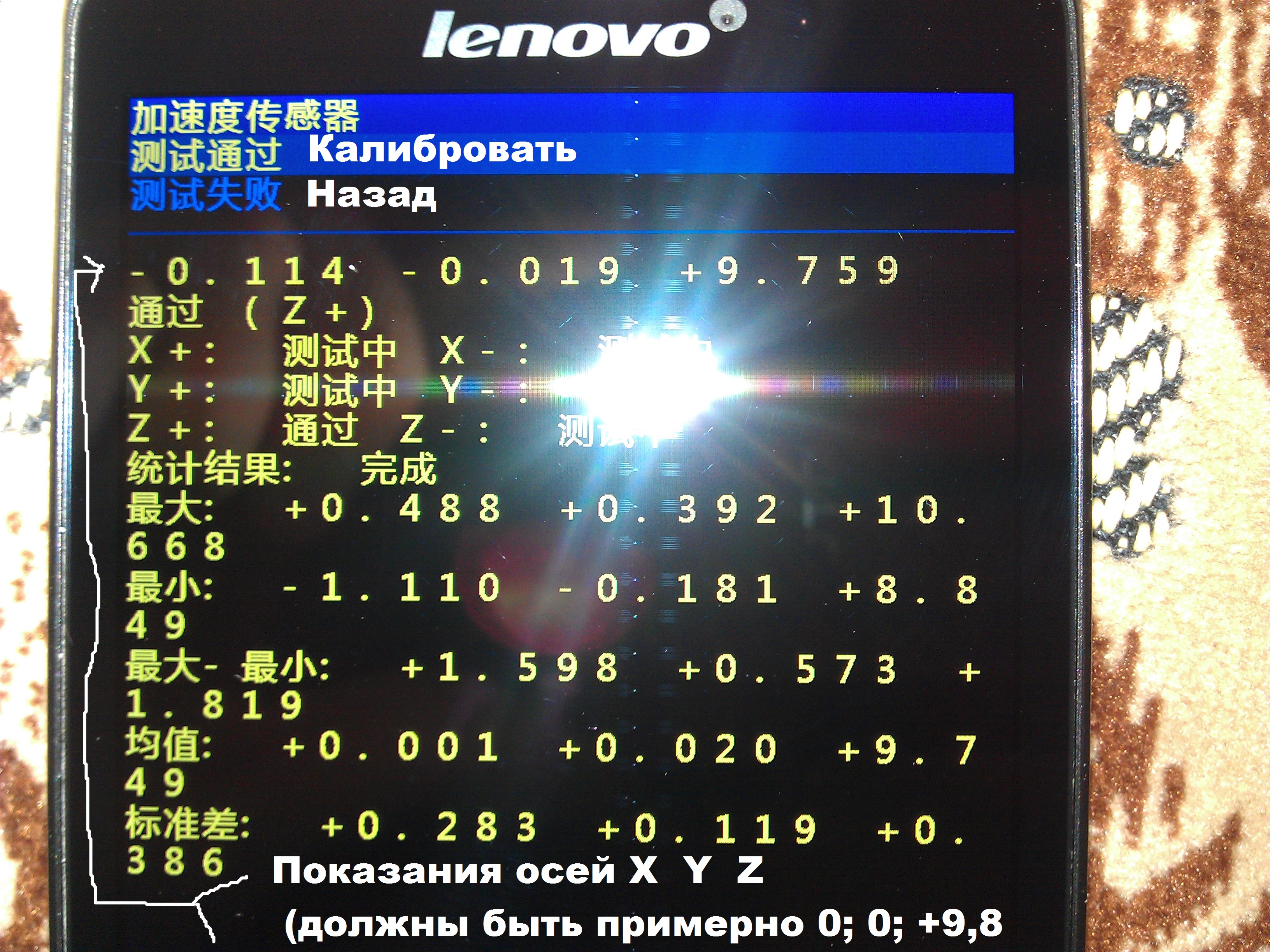

4. Выбираем тест акселерометра
5. Видим текущие показания датчика
6. Кладете телефон на заведомо ровную поверхность
7. Нажимаете "Калибровать". Показания становятся примерно 0, 0, +9.8

8. Идете в меню и выбираете калибровку гироскопа

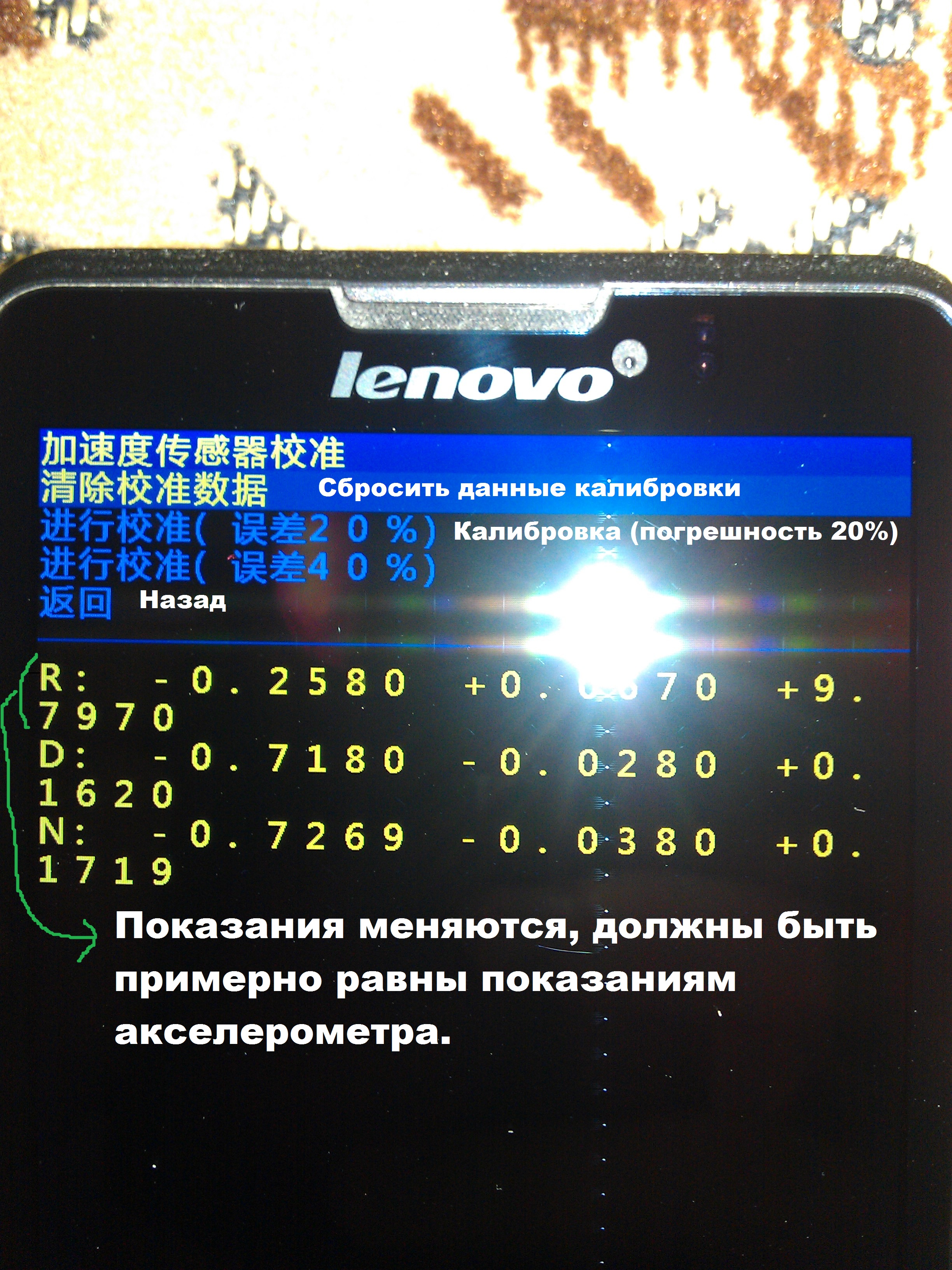

9. Попадаем в меню калибровки
10. Если сбросить данные калибровки и сохранить, гироскоп будет работать очень неадекватно, тормозить, метаться в стороны. После этого рекомендую вернуться назад в меню и снова проверить показания акселерометра, т.к. у меня 2 раза после калибровки гироскопа, возвращался уход оси Х на 0.7-0.8.
В идеале показания акселерометра близки к 0, 0, -9.8, возвращаемся в меню калибровки гиросокопа, а там первая строчка меняющихся цифр показывает примерно то же самое.
