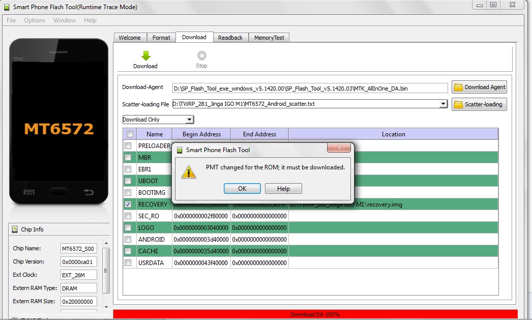

проблема.... не устанавливается файл рековери.
что делать?
07.04.2015, 15:43
Brick Top
03.07.2013
13,420
6950
Сообщение от Алексей Маркелов
Вложение 71244
что делать?
проблема в USB-кабеле (меняем кабель USB-кабель).
либо проблема в USB-порте компьютера (помогает смена USB-порта, подключайте всегда к USB, которые распаяны на мат. плате, а не выведены на переднюю панель).

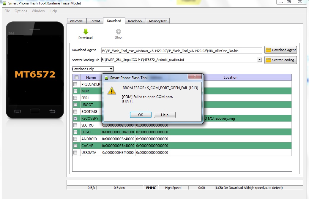

опять не удача... как быть? рекавери не устанавливается
07.04.2015, 22:49
Brick Top
03.07.2013
13,420
6950
Вложение 71287 опять не удача... как быть? рекавери не устанавливается
сделай всё так же, только sp flash tool используй более старый, тот что я залил во вложния сюда.
