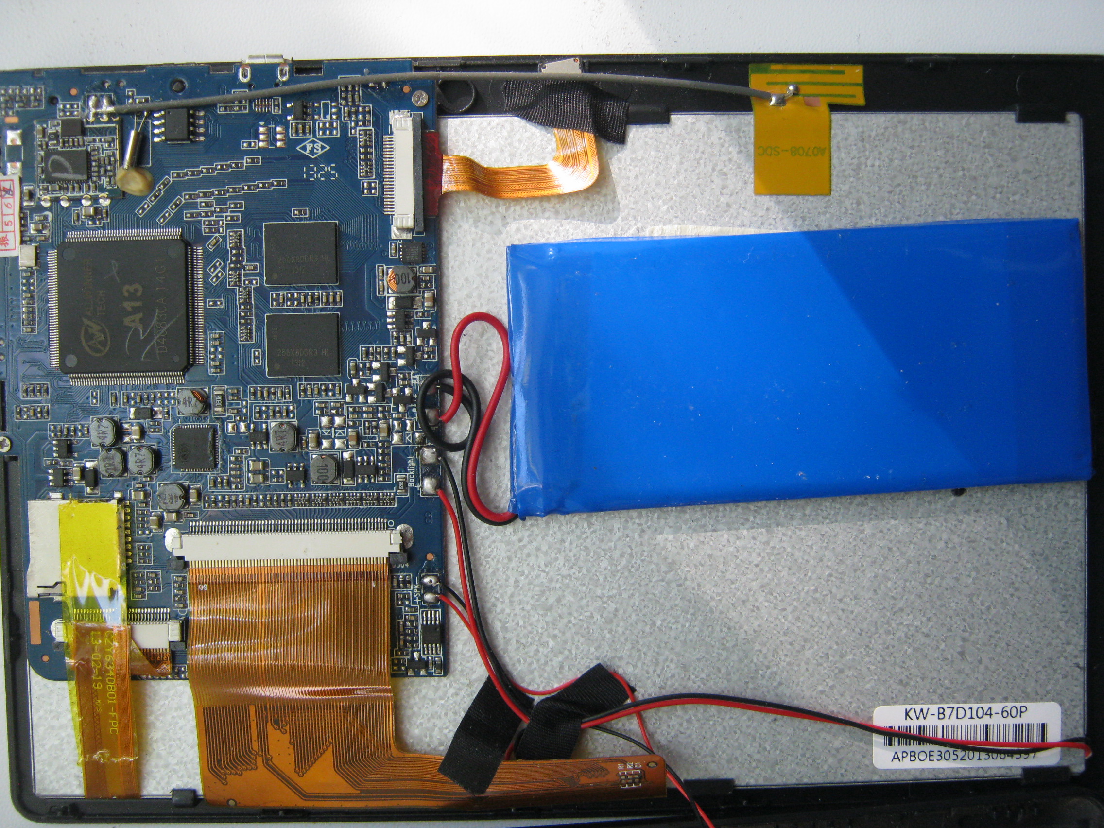

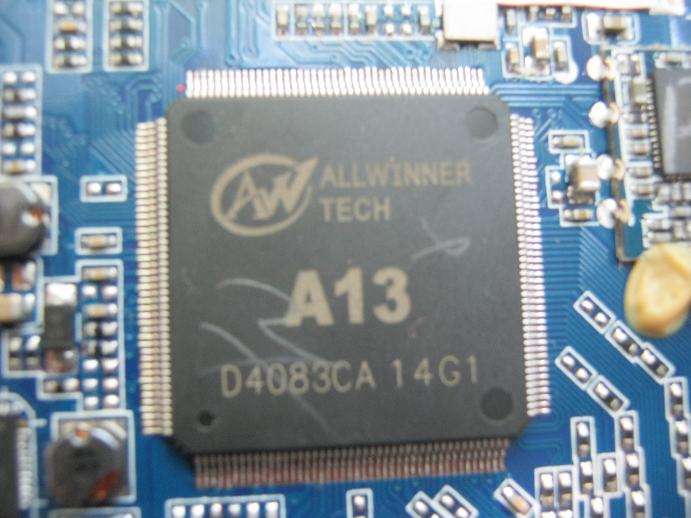

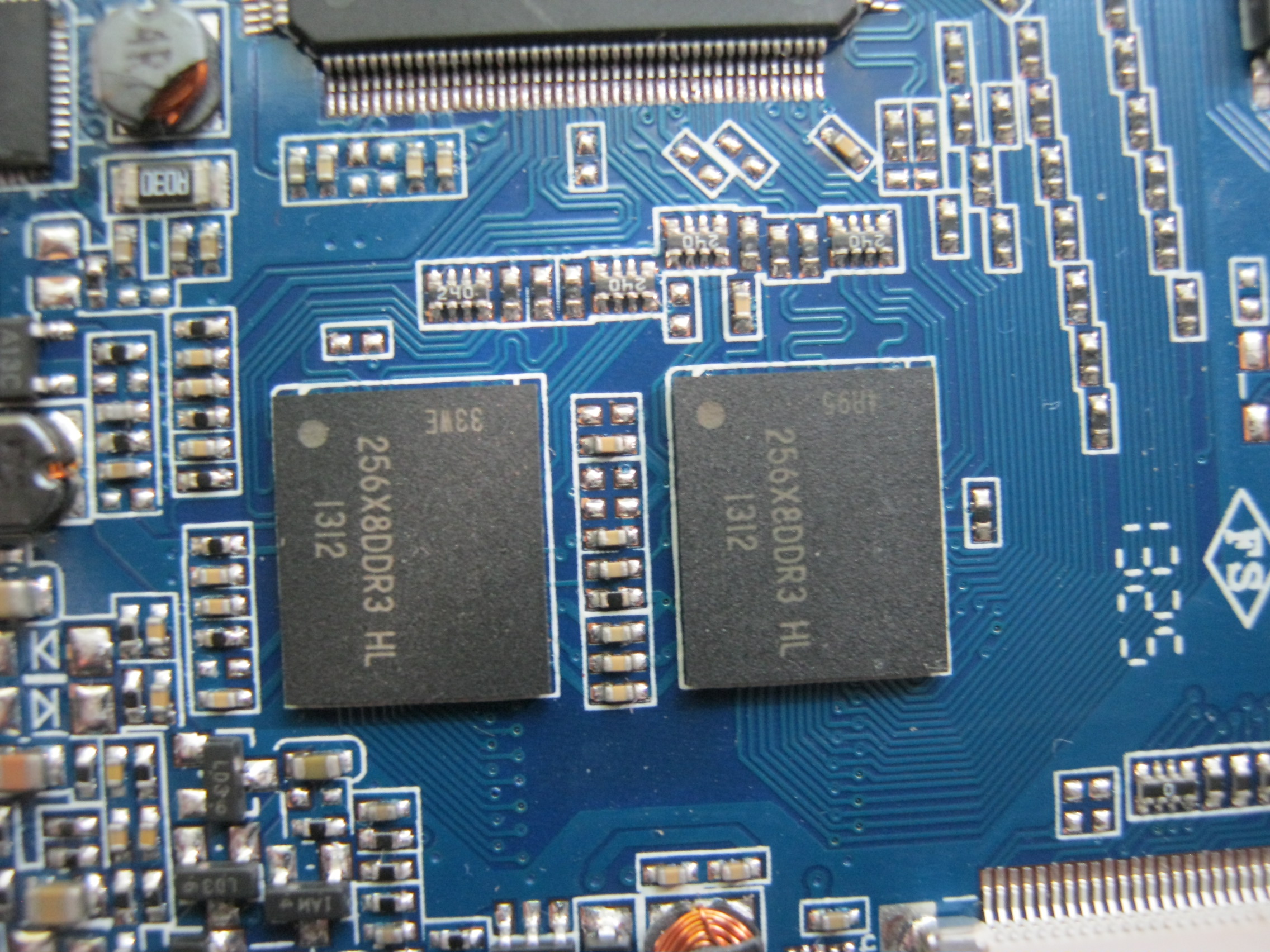

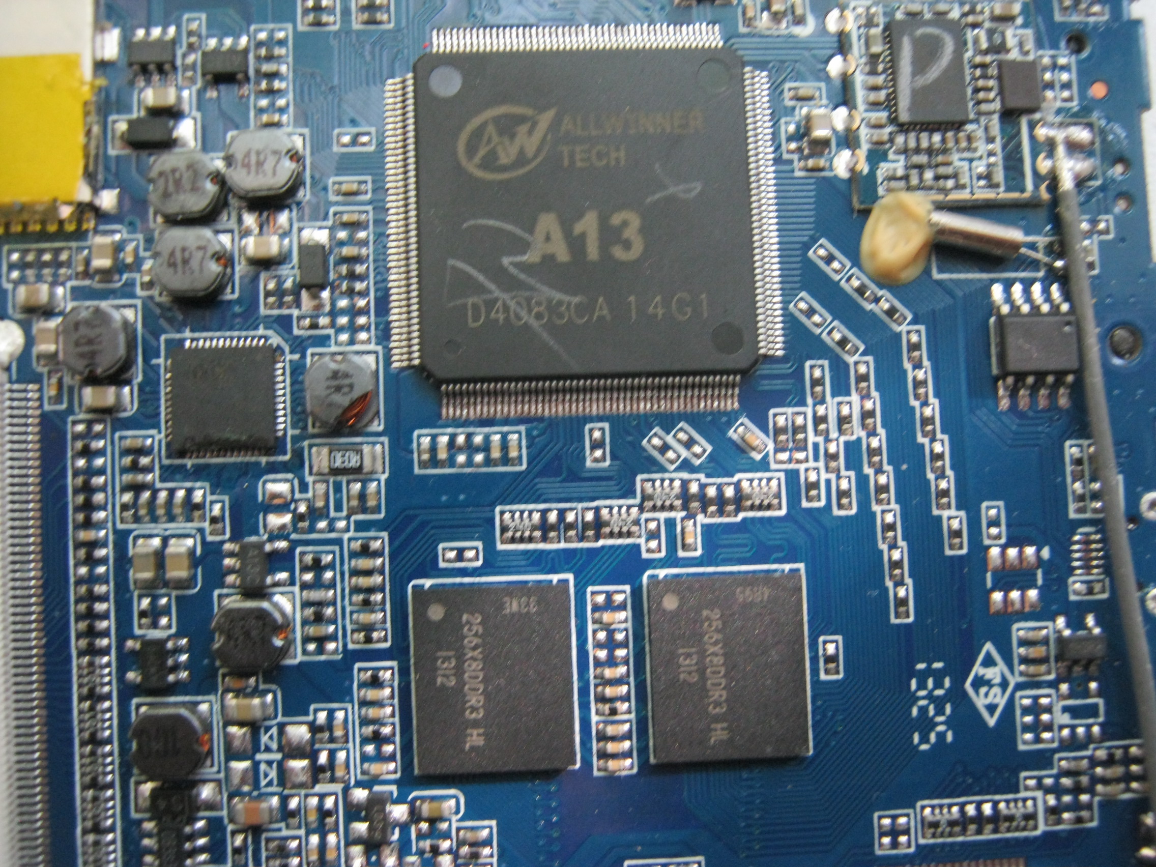

Сфоткал,помогите его сделать,дитё без планшета сидит.У него при включении надпись андроид переливается и дальше не идёт.

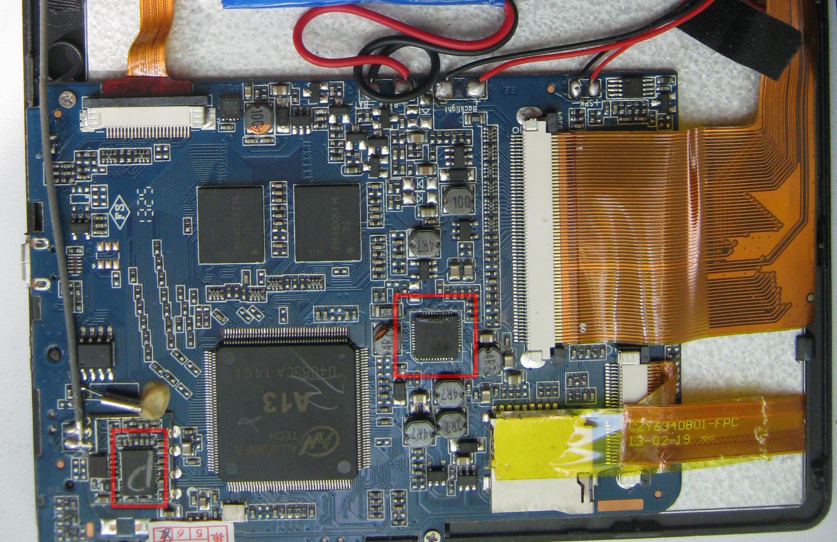

skalik8388, что написано на этих чипах (это вайфай и акселерометр)? Есть ли чип под шлейфом?

Под шлейфом есть чип,но прочесть не могу,так как не знаю как шлейф отодвинуть.По поводу,что написано,рядом увеличенные фото,я же 4 фотки скинул.На 3 и 4-ом фото все надписи хорошо видно.

сними шлейф, он легко снимается и ставится, там защелки черненькие, отодвинь их и достань шлейф, сделать нужно это обязательно, если ты не хочешь шиться кучей прошивок, нужно определить какой у тебя контроллер тачскрина

На обведённом квадратном AXF(P)209,ещё D3046CB 33U1.На прямоугольном REALTEK;RTL8188EFV;C4DG2G2;GD16;TAIWAN.Под шлейфом их два,один большой,один маленький.На большом-29F(P)32C(O)8CBADA.На маленьком-GSL1680.В скобках указал букву которая может быть вместо той которая рядом,даже через увеличитель плохо видно.
