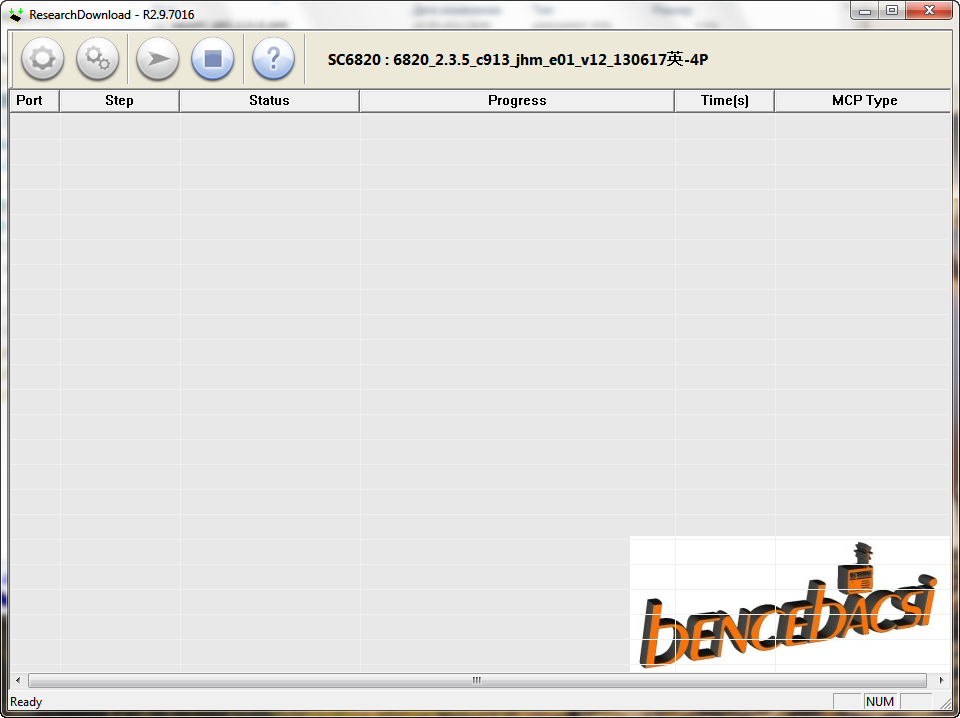

4. В окне программы нажмите на большую шестерёнку в левом верхнем угла программы, и далее выберите файл прошивки в формате .pac. Как показано на скриншоте ниже
5. Далее программа подвиснет на пару секунд, и прошивка будет добавлена в программу

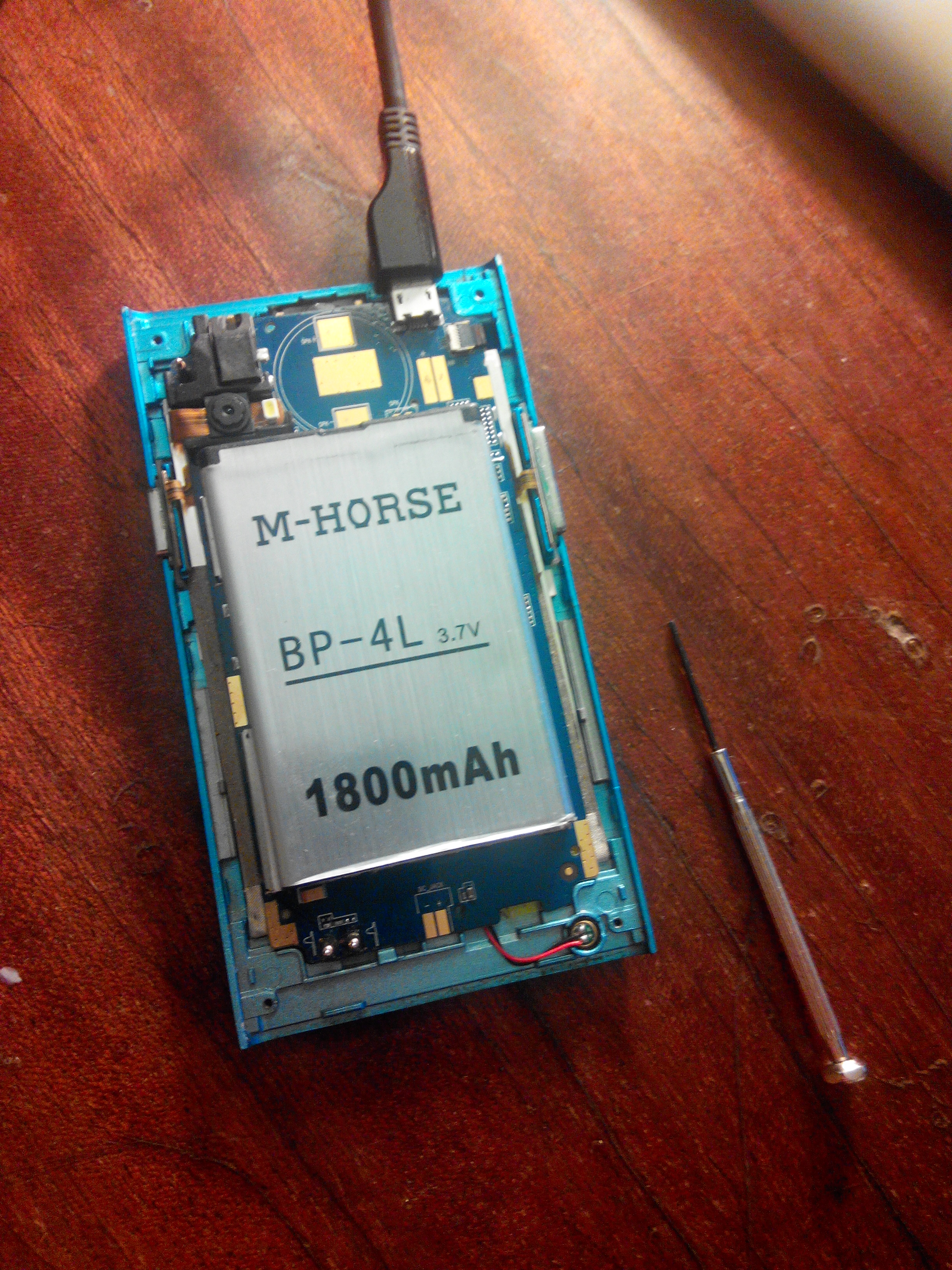

6. Дальше берём наше "тело" в руки, то есть телефон M-Horse 920 mini, выключаем его полностью. Далее вынимаем батарею, вынимаем симки, вынимаем флешку. Крышку не закрывайте, так как нам надо будет одной рукой потом вставить батарею.
7. Дальше берем USB кабель и вставляем ту часть его что дла телефона в наш аппарат, другой край к компьютеру пока не подключаем.

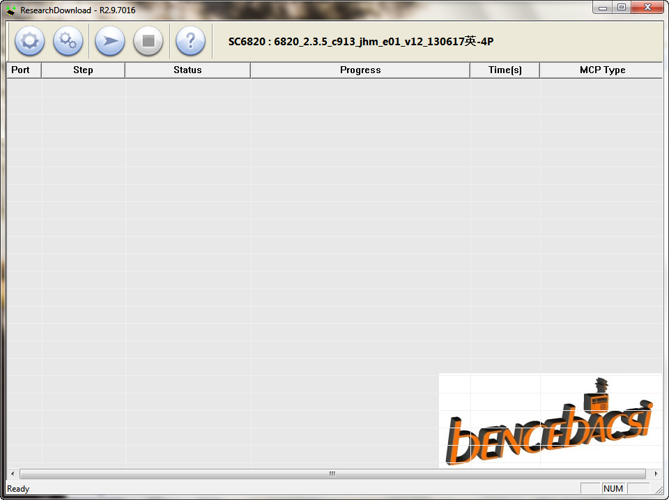

8. Теперь берем и нажимаем кнопочку "Play" в программе ResearchDownload
9. Дальше берем телефон, зажимаем на нём кнопку громкости вниз и держим её зажатой, в таком состоянии подключаем второй конец USB кабеля к компьютеру и НЕ ОТПУСКАЯ кнопку звука вниз вставьте аккумулятор в телефон
10. После таких манипуляций в программе ResearchDownload должна начаться прошивка. Кнопку громкости не отпускайте пока не завершится прошивка, а завершится она когда вы увидите надпись в программе о том что прошивка завершена.

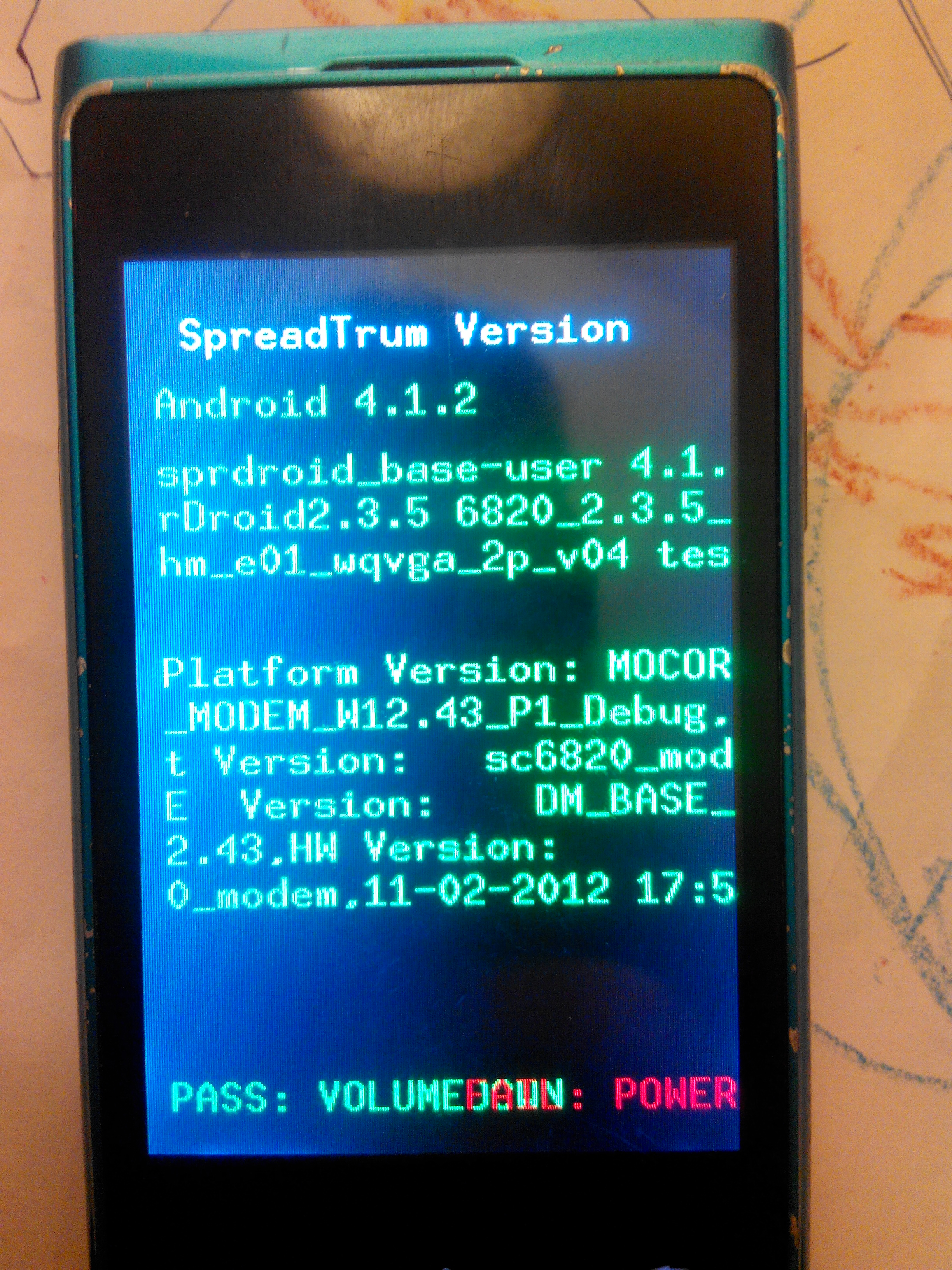

11. Всё после окончания прошивки, отключите телефон от USB и отпустите кнопку звука. Можете включить телефон.
