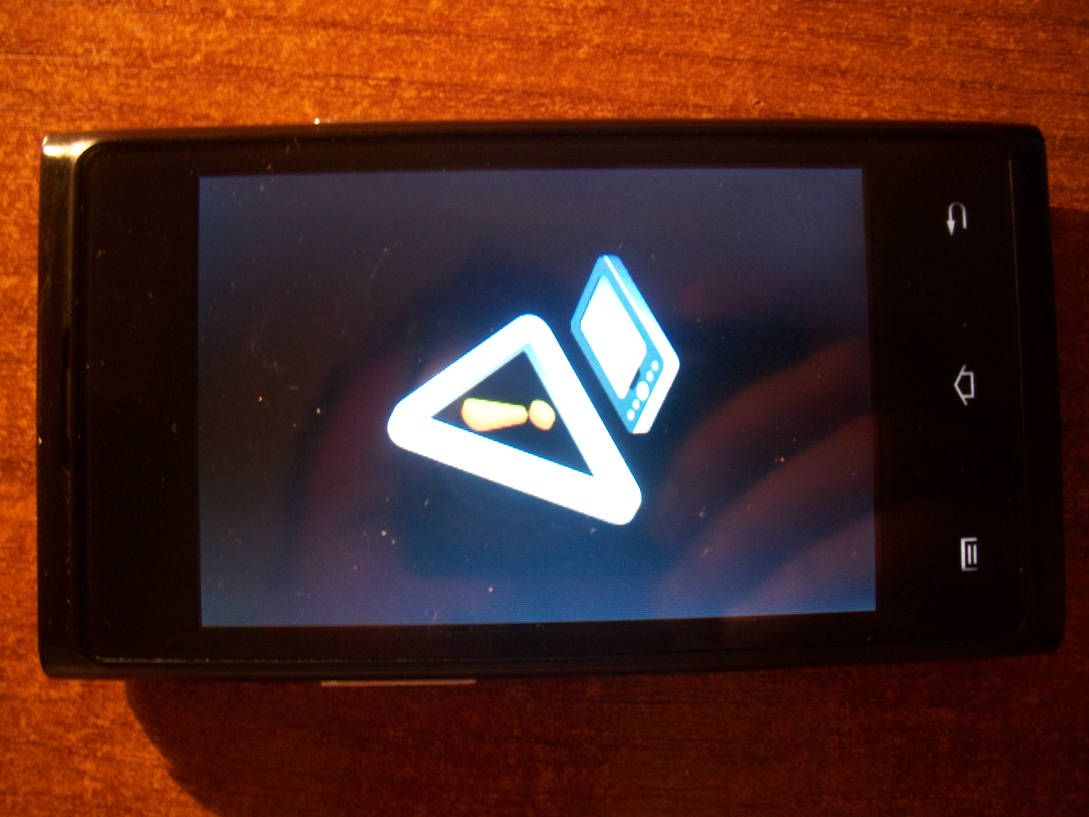

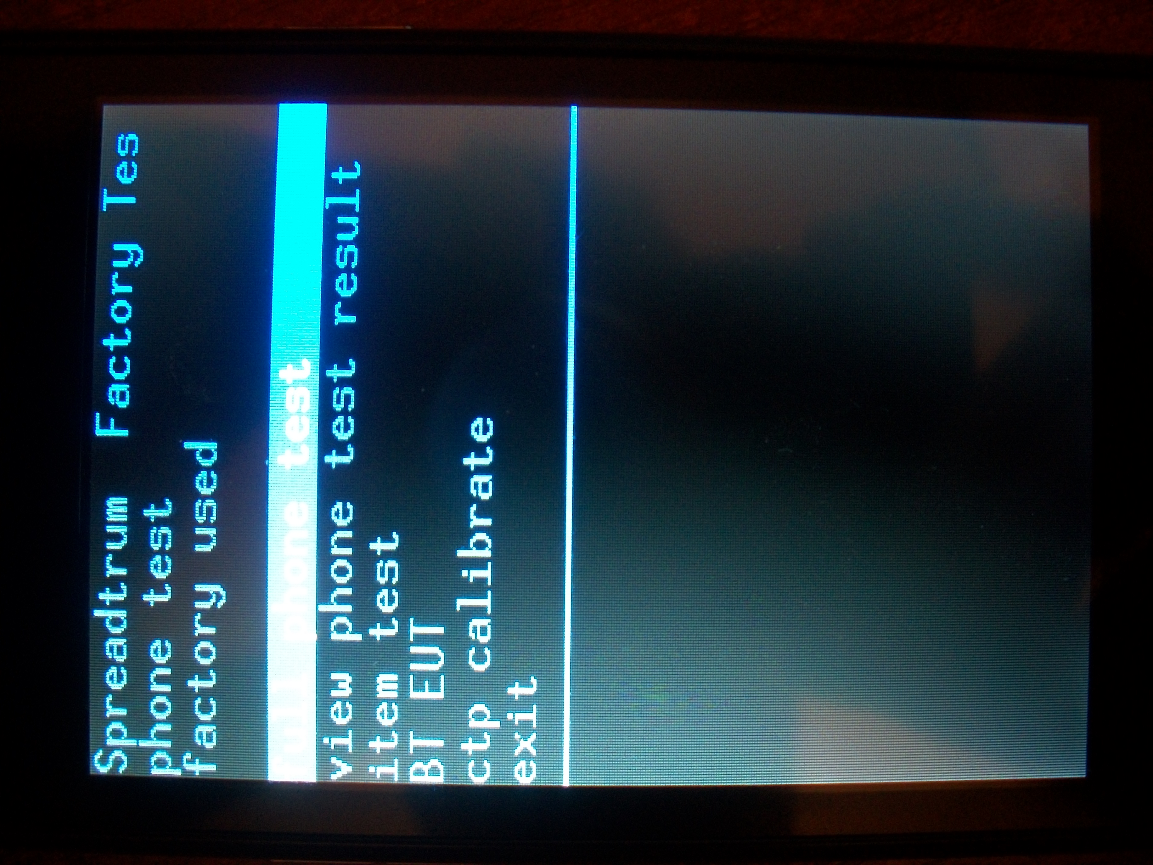

Собственно сегодня сам столкнулся с проблемой, убил - хз как телефон M-Horse 920 mini. Купил два штуки с целью перепродажи, не первые причем
Начал искать, вроде нашел всё мне нужное. Решил поделиться.

- Программа для прошивки ResearchDownload_R2.9.7016
Три из них прошивал себе, у меня разрешение 240x400, у кого-то может быть 320x480 => т.е. прошивки, которые подошли мне, вам не подойдут. Прошивал с помощью ResearchDownload_R2.9.7016. Хз, как по мне они все глюченные какие-тоиз-за своего лаунчера WP8. Так что получаем рут и чистим
