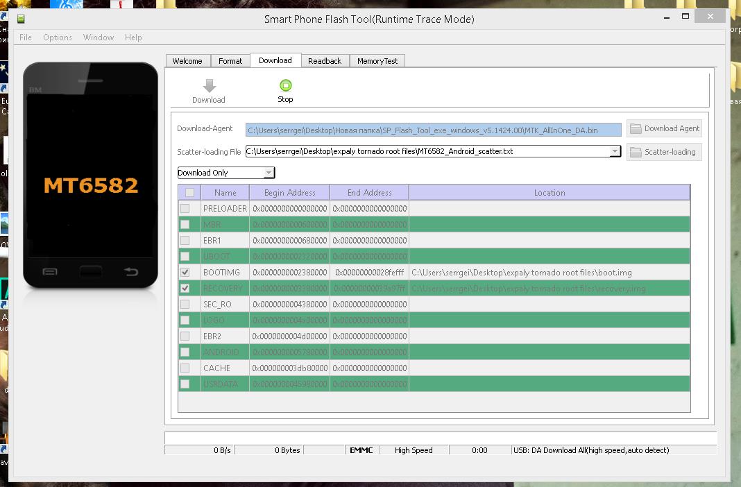

02.12.2014, 22:12
lekis
30.11.2014
9
0
Всё сделал строго по инструкции,но ни чего не происходит.Flash Tool не прошивает.
02.12.2014, 22:38
Brick Top
03.07.2013
13,420
6950
Сообщение от lekis
Вложение 64284Всё сделал строго по инструкции,но ни чего не происходит.Flash Tool не прошивает.
драйвера не поставлены, скорее всего. ты аппарат выключенным подключаешь?
02.12.2014, 22:55
lekis
30.11.2014
9
0
Если не знаете что устанавливать, то установите все exe файлы с драйверами которые найдёте в архивах.
Я так и сделал.Аппарат подключаю выключенным.Операционная систем на ноутбуке Windows 8.1
