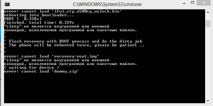

Добрый день, при установке Root-ZenFone.bat написал такое:
Чего не хватает какой зип еще нужен?

Сообщение от Fish
4. Открыть папку ROOT_1 и запустить Flash_fastboot.bat, нужно будет нажать пару раз пробел на клавиатуре, когда вас об этом попросят, в конце телефон перезагрузится в систему.
5. Открыть папку ROOT_2 и запустить Root-ZenFone.bat, телефон должен быть включен, отладка по USB тоже. Подождать пока отработает скрипт, телефон будет пару раз перезагружен.
Дальше ни чего не происходит, висит в режиме загрузчика и все. в скрипте вот это:
подскажите кто знает в чем дело. Спасибо.
zenfon5
андроид 4.4.2 прошивка WW 2.21.40.44

Сообщение от Сергей Гацке
Дальше ни чего не происходит, висит в режиме загрузчика и все. в скрипте вот это:Вложение 67893
zenfon5
Скинь полную прошивку и делай все как написано в описании там подробно написано я бы снял видео но уже руты есть))

Сообщение от Влад Иманкулов
Начинал без полной прошивки, думал по этому и не идет, поставил полную, то же самое, где засада не пойму. И как откатиться не знаю.
Ща сброшу к заводским и попробую.
Вроде получилось, с настройками разобраться надо. После получения рут обновления какие можно ставить? прошивка WW 2.21.40.44 полная уже отпадает?
можно ставить обновления, если получил рут по инструкии из этого поста, но после установки обновления рут слетит
