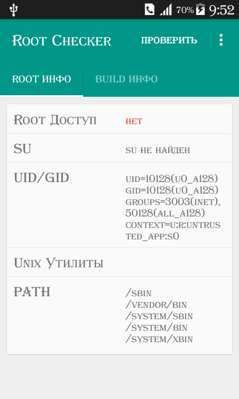

Здраствуйте, у меня рут появился с root checker-ом. А потом после удаление програмы, которое установил сам Vroot, рут тоже неработает. Уже два раза повторил установку рута ка прежде, всё равно рута нет. Что делать незнаю. Можноли что нибудь сделать?
01.10.2015, 04:46
Fish
17.08.2013
33,581
13246
Сообщение от abdulloh114
он не мог с ним поставиться
попробуй прошиться предыдущей прошивкой и получить на ней рут, как написал человек выше
