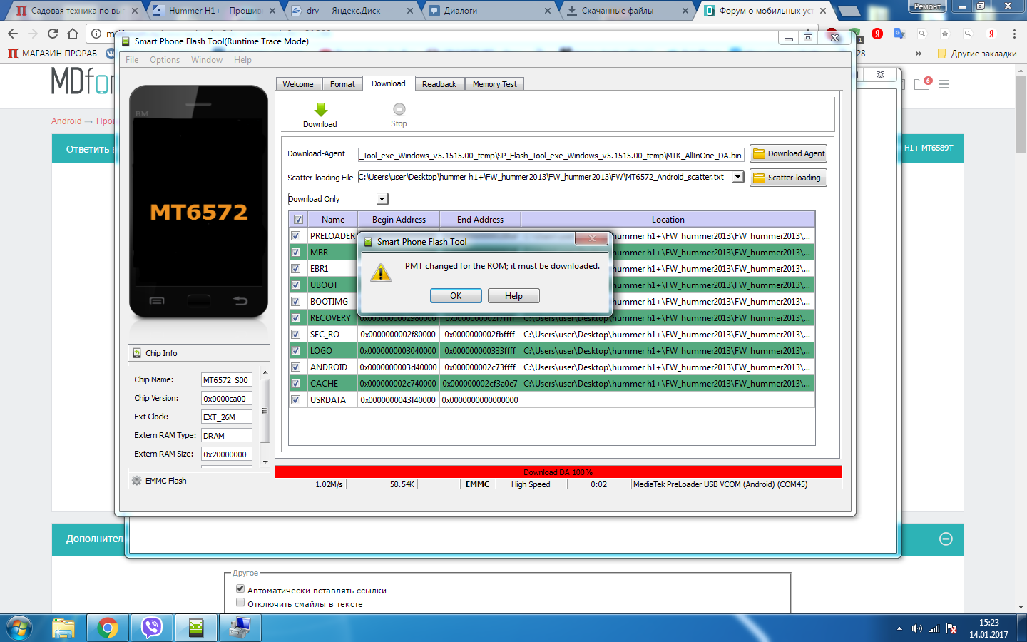

что значит эта ошибка?
15.01.2017, 15:09
Fish
17.08.2013
33,581
13246
Сообщение от ektomorf
ты собираешь вообще учиться? ругается на разметку, во первых сними галочку с USRDATA, во вторых смени режим прошивки на firmware-upgrade

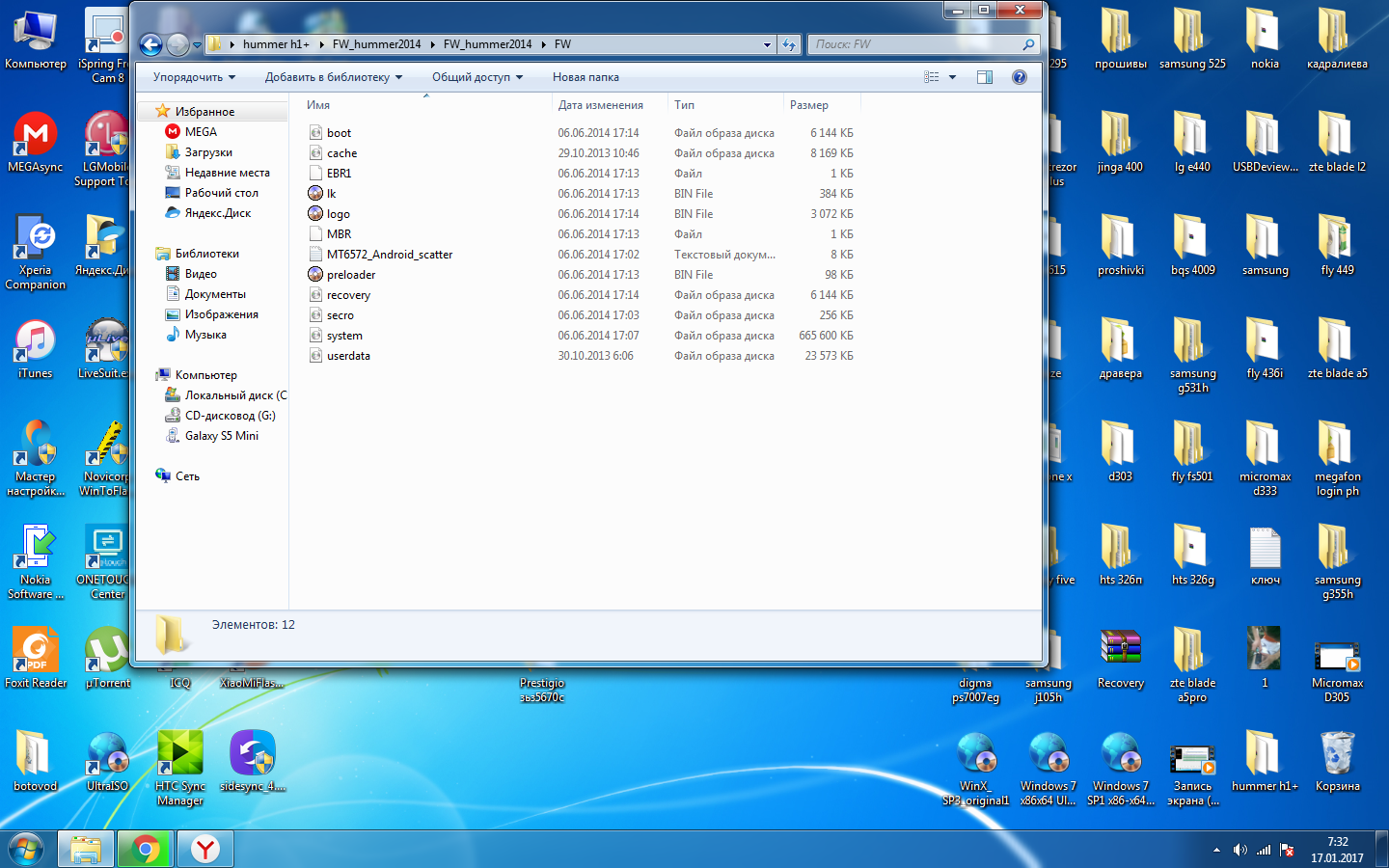

берёшь файл из прошивки, которого имя начинается на BPLGUI и восстанавливаешь imei с помощью MauiMETA
17.01.2017, 07:34
ektomorf
04.02.2016
1,317
60
Сообщение от Fish
нет там токого файла)
вот на скрине видно что в прошивке лежит

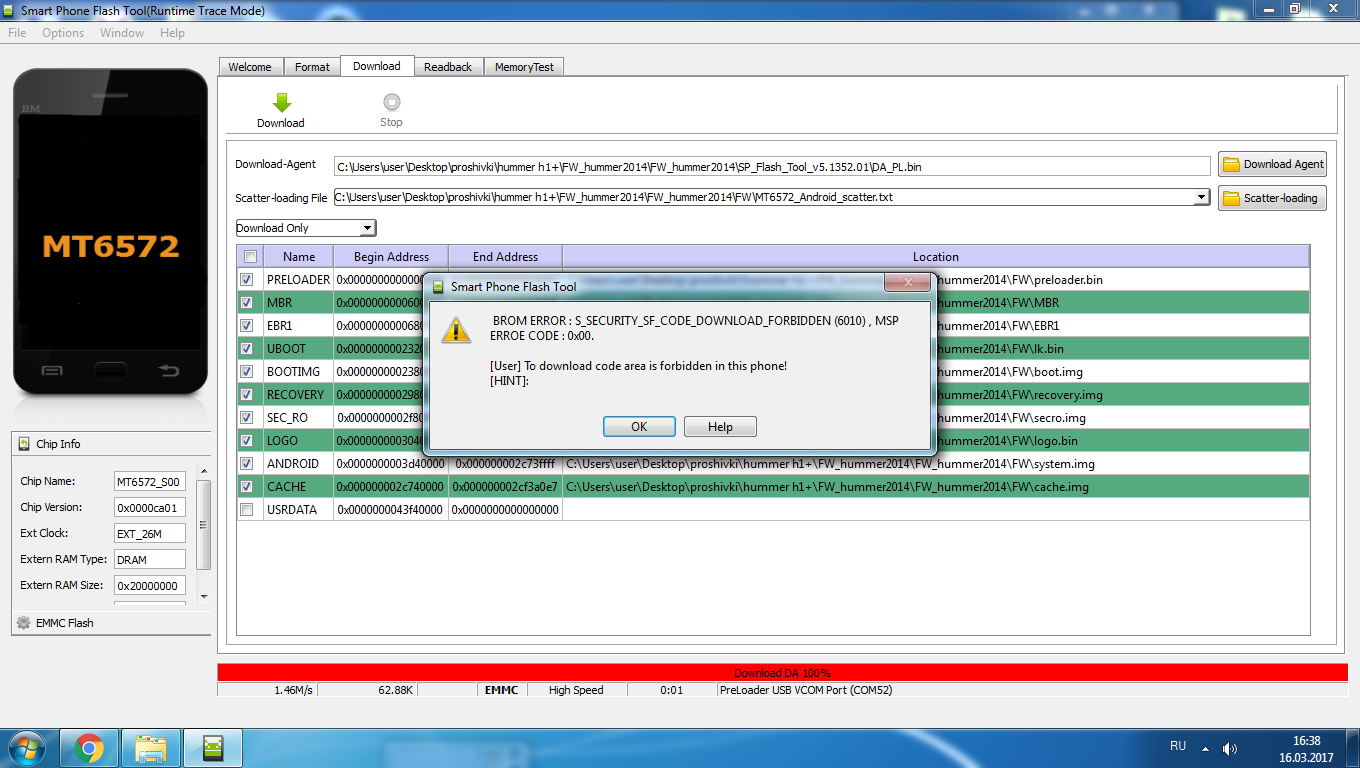

вот этим флешером у этой прошивкой шил этот телефон. теперь перед прошивкой выдает это.
16.03.2017, 16:42
ektomorf
04.02.2016
1,317
60
все нашел ошибку. download agent не тот был указан.
