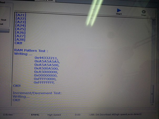

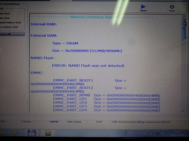

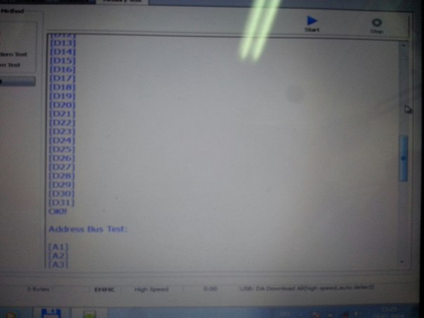

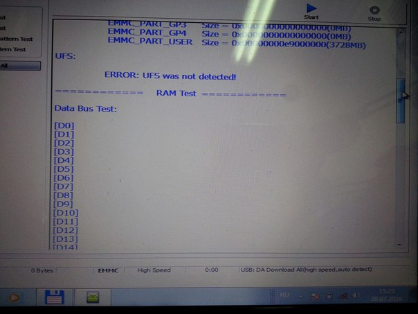

История болезни.
Первый раз прошивал без галочки Preloader. Все прошилось и телефон работал. Принесли по гарантии, типа, не включается. Но телефон включался и висел на заставке ZTE. Потом я вновь решил прошить его той же прошивкой, что и в первый ремонт (ZTE-Blade-G-Lux_140826_ForFlashtoolFromReadBack_141229-012323), но сделал ошибку - не убрал галочку с Preloader. Вот он и окирпичился. Потом прошивал без галочки - все равно не включайка. Потом прошил прошивкой с NeedRom. Там взял две прошивки. При включении заставка оператора - TIM и висит. После этого и сдвинулась куда то разметка. Вот прошивки - http://www.needrom.com/?s=ZTE+Blade+...search&scat=18.
