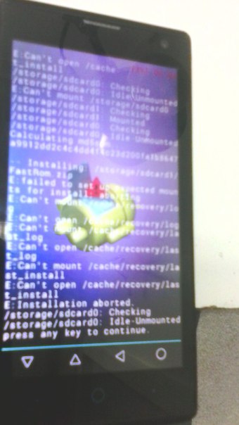

Пишет
Installaton aborted

Пишет
Installaton aborted
прошей philz recovery из вложения к посту с помощью SP Flash Tool и установи из него вот эту прошивку обращай, в логе могут быть несколько ошибок в самом конце - не обращай на них внимания
обязательно перед установкой прошивки сделай wipe data

Рековери пролился, а прошивка не ставится. Не может смонтировать.

Сообщение от vovatlms1581
сделай скриншот лога или фото
попробуй установить ещё вот эту прошивку из рекавери

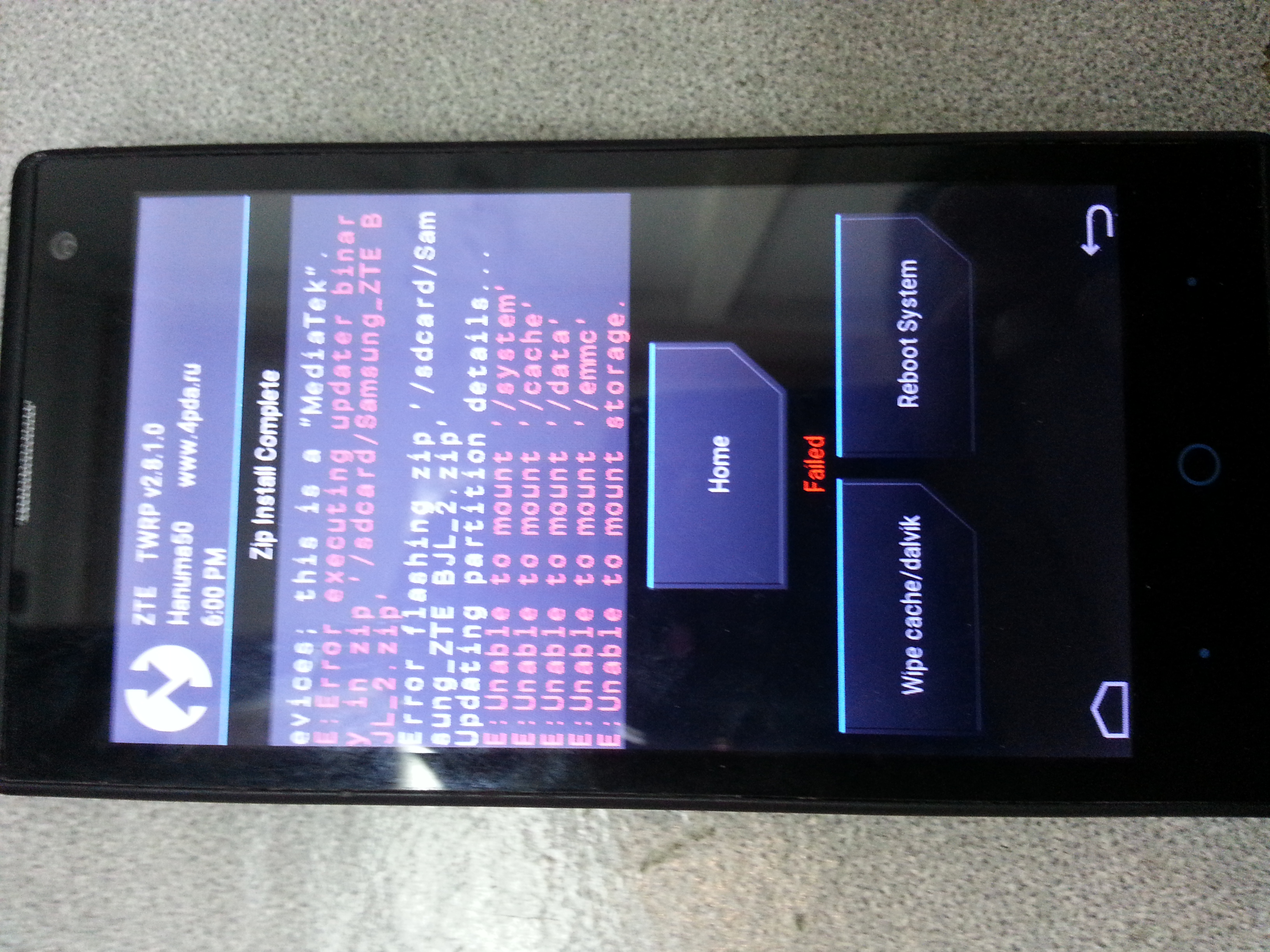

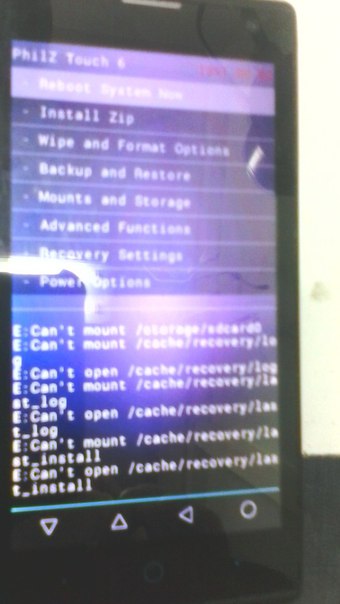

Еще раз прошил ZTE-Blade-G-Lux_140826_ForFlashtoolFromReadBack_141229-012323.zip
Потом поставил рекавери кастом Philz
И то же самое. Те же ошибки.
По ходу разметка уехала в "бок".
Где найти прошивку полную, со всеми файлами?
Или как восстановить родную разметку.
Кстати я проливал отдельные стоковые файлы: EBR, MBR. Не помогло.

E:can't mount /cache/recovery/last_install и в итоге failed to open last_install.
E:can't mount /cache/recovery/command
E:can't mount /cache/recovery/log
E:can't open /cache/recovery/log
E:can't mount /cache/recovery/last_log
E:can't open /cache/recovery/last_log

Ув. Fish, что скажете?
31.05.2016, 08:52
Fish
17.08.2013
33,581
13246
пока ничего точно не скажу
попробуй прошить ещё вот эту прошивку, если будут такие ошибки в рекавери - попробуй установить twrp recovery и прошиться прошивками выше через него, если и этого не получится - будем ещё что-то думать..
