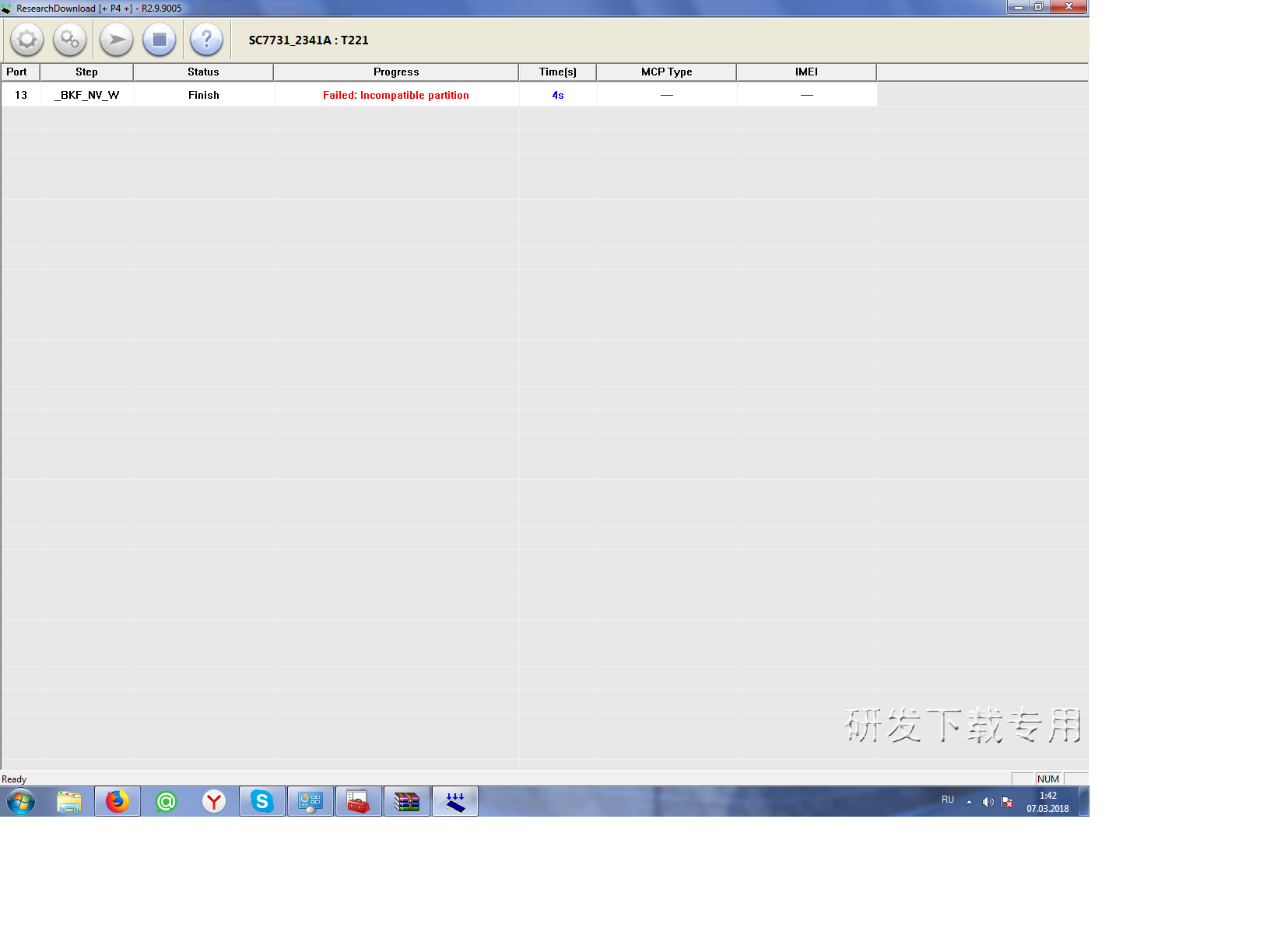

Здравствуйте ! У меня проблема прошил не той прошивкой смартфон ZTE Blade A5 и при включении начинает появляться логотип zte и потом вырубается, год назад была тема с инструкцией и прошивкой но её удалили вроде (не могу не где найти). Пытался установить TWRP не получается(стоковое рекавери не видит файлы на карте памяти).Помню что должна быть прошивка для моего кирпича только не знаю где, пробовал прошить первой и последней прошивкой в этой теме, но пишет ошибку (Init bmfiles failed).
попытался прошить прошивкой из шапки, останавливается на 4 сек. теперь при включении вибрация и чёрный экран. промаркирован как ZTE Blade A5 был залочен мегафоном. что попробовать теперь?

Сообщение от hitry
а ты с какого поста брал прошивку? в этом прошивка для A5 PRO
вот прошивка для A5 (megafon)

прошивку брал на первой странице, с Вашего первого поста

брал ещё на 4РДА прошивка прошла полностью, только ни чего не изменилось. нажимаю на пуск, вибрация и чёрный экран, т.е не загружается. дисплей не включается и при зарядке

Заработал когда поставил прошивку от A5 PRO, только емей слетел. емей может восстановится если ещё прошивку поменять? или прописывать надо

Сообщение от hitry
прописывать, если слетел imei, если слетела прошивка радиомодуля - восстанавливать в начале её
