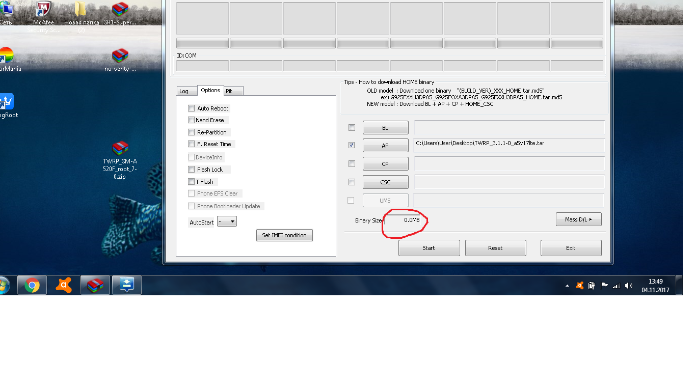

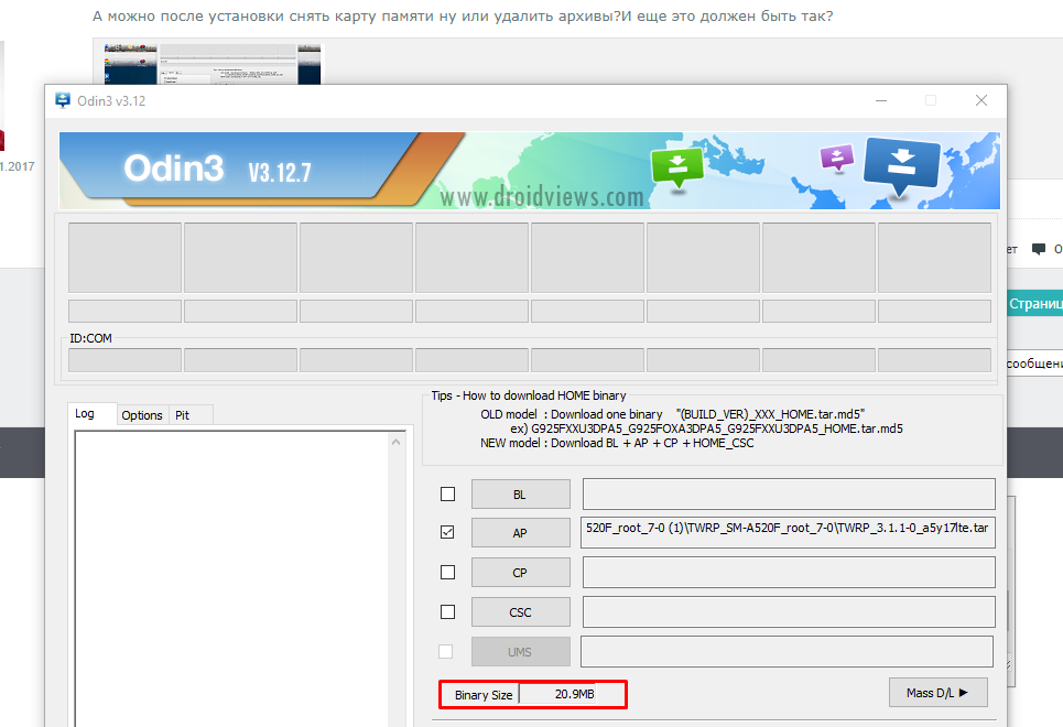

Сообщение от obladatel А можно после установки снять карту памяти ну или удалить архивы? да, конечно Сообщение от obladatel И еще это должен быть так? нет, у тебя получается tar-файл с образом рекавери не прогрузился в Одине, почему даже и не знаю, попробуй перекачать архив скачал с сайта и проверил только что у себя, у меня всё нормально

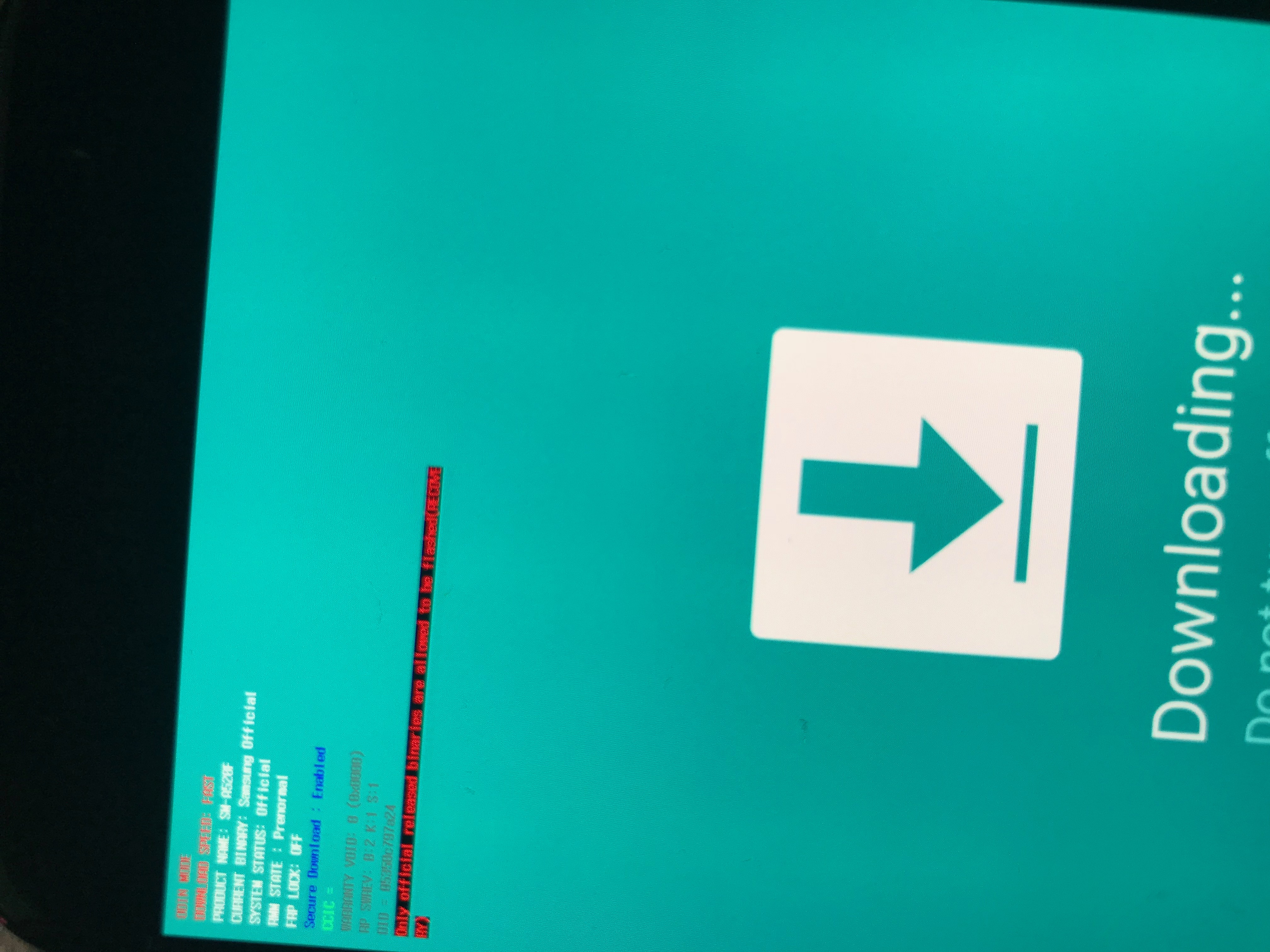

Сообщение от liraf Помогите пожалуйста разблокировку предусмотренную производителем включил в опциях для разработчика?
1) Для Андроида 8.0 использовать инструкцию для 7.0 ? SM-A520F Версия прошивки: A520FXXU4CREH 2) Данные ведь останутся? 3) Пункта разблокировки ОЕМ нет. На 4пда написано надо ждать 7 дней или хитрить с датой.
Сообщение от h0z41n ) Для Андроида 8.0 использовать инструкцию для 7.0 ? SM-A520F Версия прошивки: A520FXXU4CREH нет, для восьмёрки сделаю отдельную инструкцию Сообщение от h0z41n 2) Данные ведь останутся? нет, форматирование раздела data обязательно Сообщение от h0z41n 3) Пункта разблокировки ОЕМ нет. На 4пда написано надо ждать 7 дней или хитрить с датой. всё верно...
