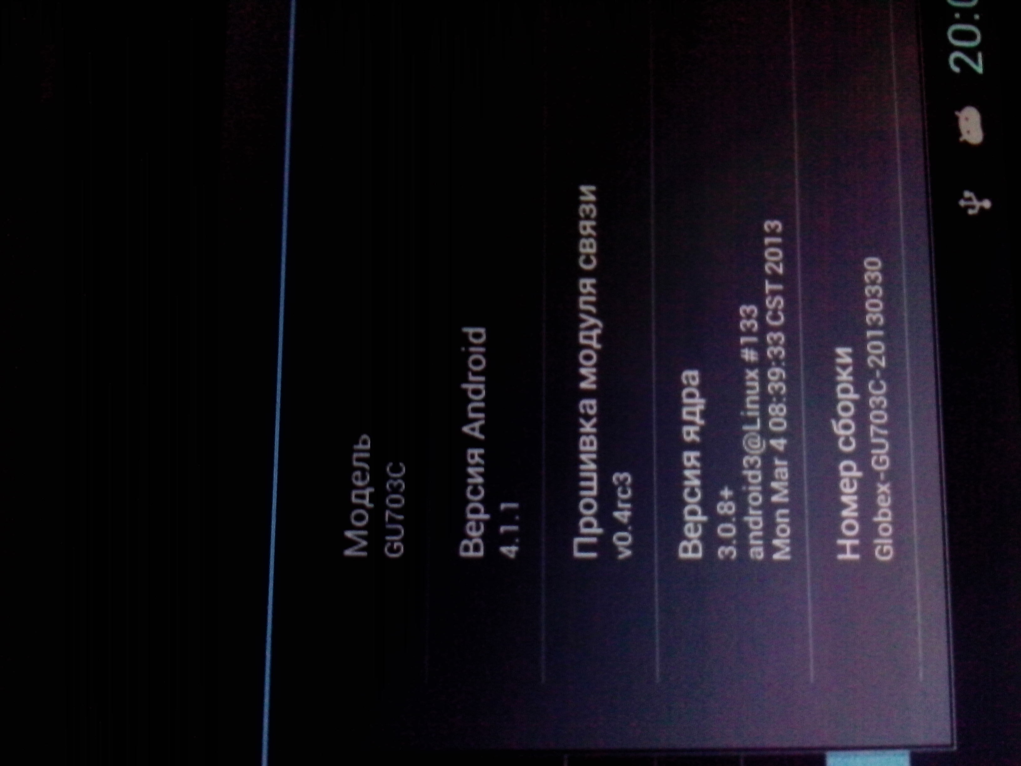

Здравствуйте, помогите пожалуйста в проблеме.
Имеется планшет GLOBEX GU703C, хочу его прошить, но при подключении в выключенном состоянии с нажатием громкости+ никакой реакции, комп не видит устройство и драйвера никак не поставить. Когда его включенным подключаю то отображается просто как android
Как исправить не подскажите?

Сообщение от Валерий Мулик
хочу его прошить
система какая установлена?
16.01.2016, 20:05
Валерий Мулик
16.01.2016
10
0
Сообщение от чипега
Вот такая)
16.01.2016, 20:06
чипега
22.01.2015
2,460
842
Вот такая)
я имею на компе,а зачем прошиваться хочешь?

Сообщение от чипега
На разных пробовал (7 х32 и 10 х64), везде одинаково.
Он глючит ужасно, как будто вся оперативка занята, но в настройках пишет больше 150 свободно.
Я сбрасывал его на заводские настройки, но ничего не изменилось, просто постоянно подвисает в любой момент как ему вздумается.
Пока гуглил встречал пару отзывов, что прошивка на андроид 4.2.2 исправляет основные тормоза и планшетом хоть пользоваться можно без нервов)
