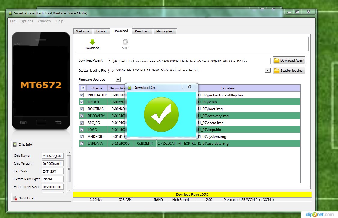

тогда не знаю, сделай формат, затем шей через download со всеми галочками

подскажите что не так? телефон вроди прошывается вылазит табличка что типа все ок включаю телефон включается до места где менять дату и время там вылетают ошибки типа плей маркет не фурычит и так далее... и тут же телефон начинает выключатся и зависает на заставке рио опять.. что делать?

странно. прошивка официальная. должно всё нормально получаться. попробуй еще раз прошиться.

CWM Recovery + Root права для Explay Rio
Необходимые файлы:
USB VCOM Driver.rar - драйвера для SP Flash Tool
SP_Flash_Tool_v5.1408.00.rar - SP Flash Tool для прошивки recovery.img
USB VCOM Driver.rar
CWM.zip

все сделал как написано,телефон прошился,но не включается!!!так же зависает на заставке

выложи скриншот с флэштула, сразу после прошивки
попробуй сделать в рекавери wipe data factory reset
