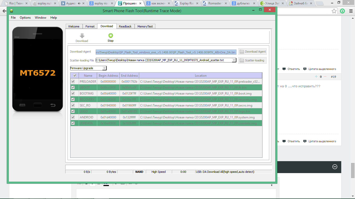

    всем привет! на пк win8 установил драйвера, скачал прошивку,далее программу для прошивки,все сделал по образцу...загрузка стоит на 0 ....что исправить???
    Сообщение от tima_vmaline
