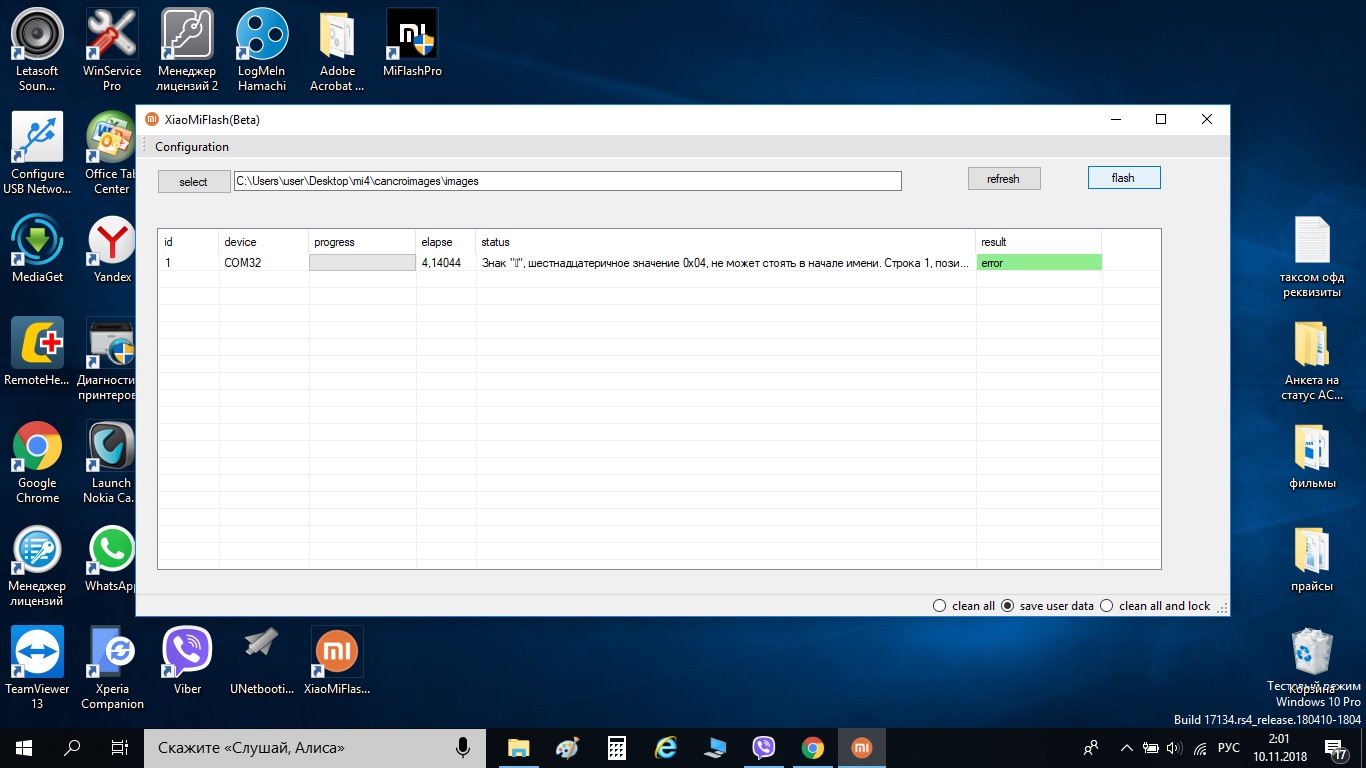

отсюда скачал эту прошиву Mi 3-WCDMA JXDCNBF21.0 fastboot(4.4) и выдает ошибку как на скрине. как быть? а где на офф сайте прошивки? так вот на офф сайте прошивка с рекавори же(( телефон же труп
первый раз такую вижу
в корень пробовал диска положить прошивку?
Сообщение от ektomorf
не с этой страницы нужно скачивать, а вот с этой http://en.miui.com/a-234.html (здесь прошивки для fastboot\edl)
