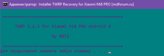

5. Запускаем файл Install_TWRP.bat и несколько раз жмём enter на клавиатуре (когда попросят), после чего прошьётся twrp и сразу запустится.
