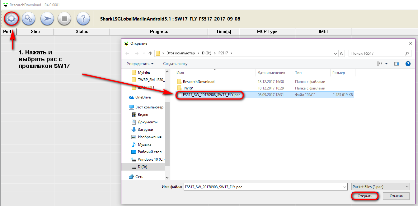

    3. Запускаете ResearchDownload.exe, жмёте на шестерёнку и выбираете *.pac-файл с прошивкой. Ждёте пока она загрузится в программе... (пойдёт распаковка)

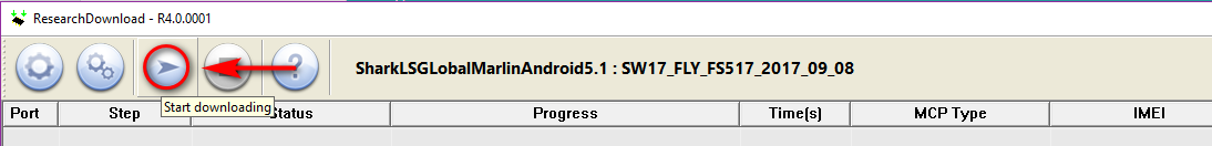

    4. Нажимаете "Start downloading" в ResearchDownload и сразу подключаете выключенный телефон с зажатой кнопкой уменьшения громкости к ПК. Процесс прошивки начнётся автоматически.

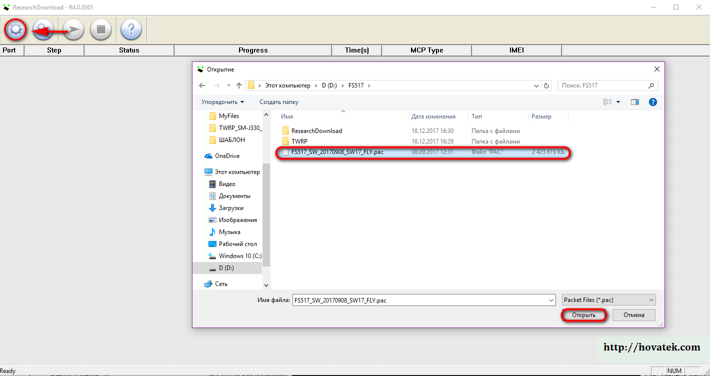

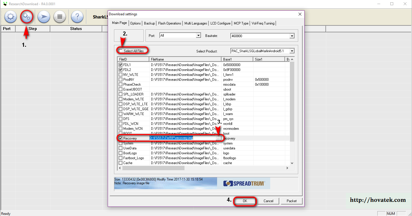

    3. Нажимаете две шестерёнки и проделываете следующее:
    • снимаете галочку с "select all files"
    • отмечаете блок "recovery" галочкой, рядом где указан путь нажимаете двойным щелчком мыши, жмёте три точки и выбираете файл "recovery.img" из папки TWRP (которая находится в FS517_files)
    • закрываете "download settings" нажав "Ok"
