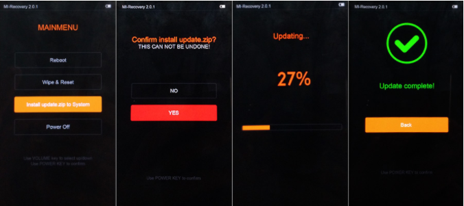

Установка официальной прошивки из MI recovery:
1. Скачать архив с прошивкой и переименовать его в update.zip
2. Поместить архив update.zip в корень внутренней памяти смартфона.
3. Загрузиться в MI Recovery. (зажать кнопки Громкость ВВЕРХ + вкл. питания на выключенном устройстве)
4. Выбрать "Install update" и согласиться с установкой.

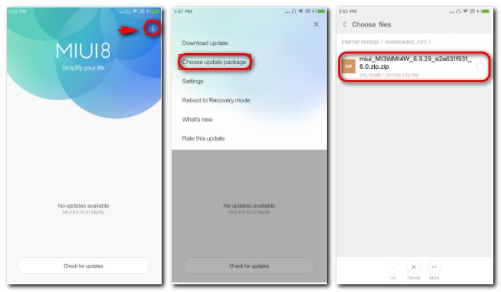

Установка официальной прошивки из встроенного приложения "Обновление":
1. Скачать архив с прошивкой на телефон.
2. Запустить приложение "Обновление".
3. Нажать три точки сверху -> выбрать локальное обновление -> выбрать архив с прошивкой.
