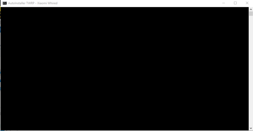

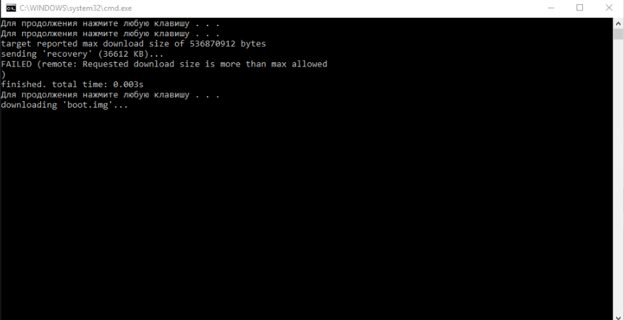

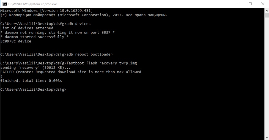

Скачал и для Whyred и для Vince, ничего не работает. Когда устанавливал Whyred была пустая консоль и ничего не происходило, а на Vince такая же ошибка, что и выше
скачал, проверил только что, у меня всё в батнике отображается корректно

Опять эта ошибка

не знаю что они там в магазине "нашили"
возьми прошейся стоком (китайской прошивкой) из fastboot, затем прошей рекавери (на оф. китайку должно ставиться без каких-либо проблем) и из него установи локализованную прошивку, я бы поступил именно так
ну и если есть возможность попробуй прошить с другого ПК
