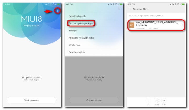

Установка официальных прошивок с помощью приложения "Updater"
1. Скачать архив с прошивкой и поместить на смартфон.
2. Запустить приложение "Обновление".
3. Нажать три точки в правом верхнем углу -> выбрать локальное обновление -> выбрать архив с прошивкой.

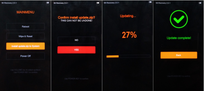

Установка официальных прошивок из заводского MI recovery
1. Переименовать архив с прошивкой в update.zip
2. Поместить update.zip в корень внутренней памяти смартфона.
3. Загрузиться в MI Recovery. Для этого нужно на выключенном телефоне зажать кнопку увеличения громкости и включить телефон.
4. Выбрать "Install update" и согласиться с установкой.

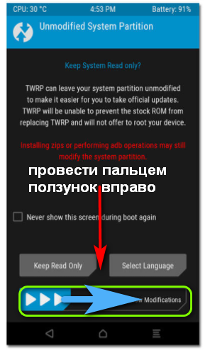

3. Дать разрешение на модификацию системы передвинув ползунок вправо внизу экрана

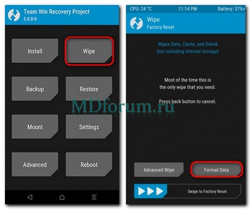

4. Выбрать пункт "Wipe" -> нажать кнопку "format data" и ввести "yes" (без ковычек) на клавиатуре. Все пользовательские данные при этом будут удалены!
