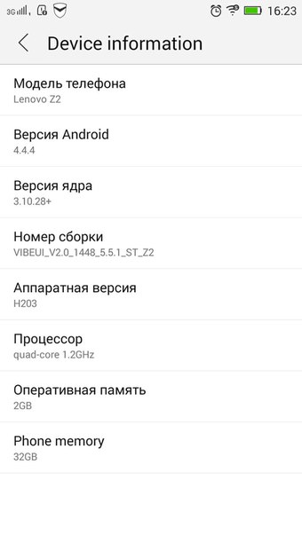

Сделал бэкап как написанно,прошил тело,дальше заставки не идет,что делать.Тел с такими же параметрами как и на скринях.
как вернуть со сделанного бэкапа?
