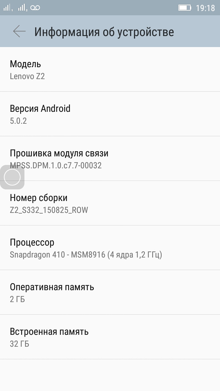

21.10.2015, 20:41
Анна Черныш
21.10.2015
3
2
Модель: Lenovo Z2 (5,5")
Версия Android: Android 5.0.2
Номер сборки: Z2_S327_150427_ROW
Для чего нужна прошивка: Очень хочу вернуть родную версию Android 4.4.4. с оболочкой Vibe UI.
21.10.2015, 22:15
Fish
17.08.2013
33,581
13246
Сообщение от cherep018
Ребят где взять на него прошивку и как её установить при попытке обновления через телефон выдаёт ошибку и закрывается
модель какая? к920 mini? у тебя точно не подделка купленная на Алиэкспрессе?
21.10.2015, 22:32
Fish
17.08.2013
33,581
13246
Сообщение от Анна Черныш
держите ссылку на 208 прошивку (4.4.4)
установка с карты памяти
1. Зарядить батарейку телефона минимум на 80%; 2. Создать папку с именем sdfuse в корне внутренней памяти смартфона. 3. Поместить в эту папку прошивку (файл с расширением *.qsb из архива). 4. Выключить смартфон. 5. Одновременно зажать и удерживать до появления надписи Android клавиши "Volume Down" (уменьшения громкости) и "Power" (вкл. питания). 6. Кнопка громкости выбрать пункт "sd update" и подтвердить выбор нажатием на кнопку питания. 7. Дождаться завершения установки прошивки.

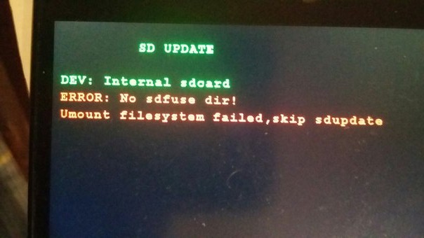

Макс Черныш
22.10.2015
2
0
Вот что получается после 6 пункта
22.10.2015, 00:29
Fish
17.08.2013
33,581
13246
Сообщение от Макс Черныш
с английским тяжело? тебе же написано, что смартфон не может найти файл в папке sdfuse или она вообще отсутствует
я же вроде подробно написал, что нужно создать папку в корне карты памяти телефона (не на флешке!), назвать её sdfuse, распаковать архив с прошивкой, полученный файл с расширением *.qsb положить в папку, ну и потом загрузиться в меню загрузчика и выбрать пункт sd update
22.10.2015, 00:37

22.10.2015, 20:28
Анна Черныш
21.10.2015
3
2
Он с украинской гарантией ещё, это точно не китаец. Пробовала ещё раз 5.0.2 стоит и не шевелиться((
23.10.2015, 02:21
Fish
17.08.2013
33,581
13246
У меня не мини 5.7 диагональ куплен на алеэкспресс, проблема в том что половина меню на английском языке и очень много спама устанавливает телефон
дай ссылку на Али, у тебя подделка скорее всего
Анна Черныш, а какую именно ошибку пишет?
23.10.2015, 14:04
Анна Черныш
21.10.2015
3
2
Проблема была в ноутбуке, при сбрасывании на телефон и флешки, файлы портились, музыка не играет, фильмы не открываются, та же самая проблема и с архивом была. Скинула с другого ноутбука и все заработало. Большое спасибо за помощь и терпение))

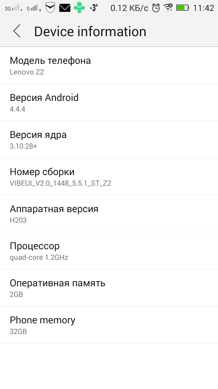

Lenovo vibe z2
версия прошивки 4.4.4 kit kat
хочу поставить 5.0.2 Lollipop
спасибо
09.11.2015, 19:48
Fish
17.08.2013
33,581
13246
Сообщение от EXPENS1VF
Lenovo vibe z2
спасибо
какой номер сборки прошивки у текущей прошивки? какая версия смартфона? китайская или международная?
09.11.2015, 20:11
EXPENS1VF
09.11.2015
15
0
Сообщение от Fish
версия прошивки 4.4.4 версия смартфона китайская
09.11.2015, 22:01
Fish
17.08.2013
33,581
13246
номер сборки какой? китайская версия - это какая? Z2T? или подделка?
перепиши или сделай скриншот того, что у тебя написано в Настройки -> О телефоне или можешь дать ссылку на где покупал
