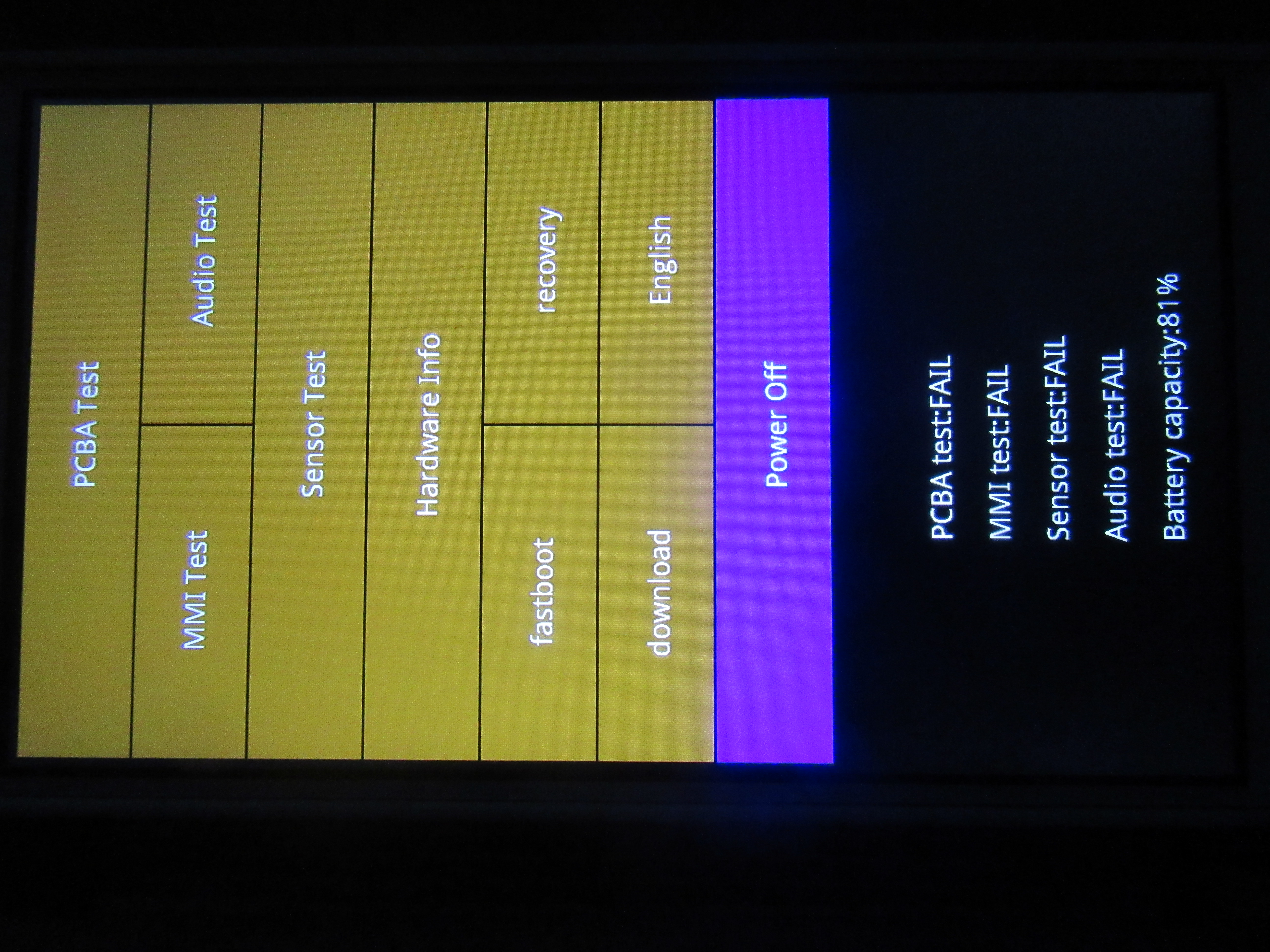

у меня выскакивает окно где кнопки:
PCBA Test
MMI Test
Audio Test
Sensor Test
Hardware Info
fastboot
recovery
download
English
Power Off
при нажатии на download телефон перезагружается

Сообщение от Олег Андрианов
выбери recovery

Сообщение от Fish
выбери recovery
выкидывает сюда

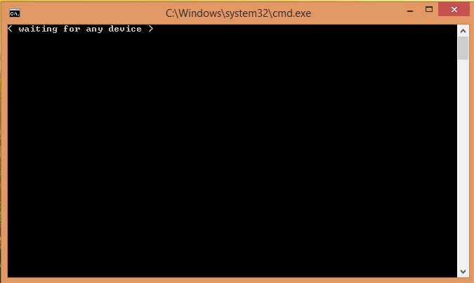

когда я включаю fastboot на телефоне, при открытии этого окна, телефон выключается, что его можно включить только примерно 13 - секундным нажатием на кнопку выключателя, а окно закрывается

Олег Андрианов, ну так у тебя же в окне написано, что скрипт ждёт устройство, тут в драйвере проблема скорее всего

если у тебя при вводе любой из команд пишет waiting for devices -> проблема либо в драйвере (смотришь как определяется твой телефон в диспетчере устройств, когда находится в fastboot), либо в том, что он не в fastboot, ну и маловероятно ещё может быть то, что соединение блокирует какая-то из антивирусных программ

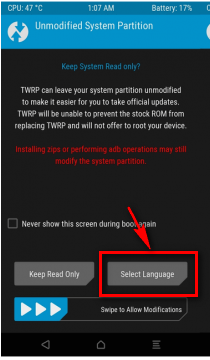

Разблокировал загрузчик. Через adb запустил bat'ник TWRP recovery, телефон в него загрузился. Свайпнул на Disable dm-verity как по инструкции. На карту памяти телефона поместил Zip архив с SuperSu и установил это дело. А вот выйти из recovery телефон не может. В меню "перезагрузка" нажатие на "система, рекавери, загрузчик" приводят к перезапуску TWRP и все начинается по новой. В логах часто всплывает красная строчка: Не удается смонтировать '/system' (Invalid argument). При попытках загрузить систему/рекавери/загрузчик на экране говорится: "Система не установлена! Вы уверены что хотите перезагрузить?"

а ты свайп вправо при первой загрузке сделал? там был вопрос, разрешить вносить изменения в системный раздел или оставить системный раздел только для чтения
насколько помню там только вправо и можно было сделать, именно туда стрелочка пошла
