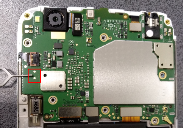

пробуй:
Простой и доступный способ отвязки и разлочки Mi Account Xiaomi Redmi 5A
1. Скачиваем и устанавливаем драйвера для режима EDL (он же 9008) https://cloud.mail.ru/public/My6b/DastLnBz2
2. Скачиваем и устанавливаем Mi Flash Beta https://cloud.mail.ru/public/AzPM/r6gaV5iq5
3. Скачиваем и распаковываем на диск С:\ специально обученную прошивку https://cloud.mail.ru/public/9fWk/vDbusxvz3
4. Вскрываем телефон и сняв с материнской платы защитный экран, сняв клемму АКБ переводим устройство в режим EDL
5. Запускаем Mi Flash и указываем директорию с распакованной прошивкой, ставим галку clean all
6. Жмем refresh и убеждаемся в том что девайс подхватился и готов к пошиву, если все ок нажимаем FLASH
Если все было сделано правильно телефон успешно прошьется и в меню начальной настройки даже не спросит предыдущий аккаунт, благополучно заканчиваем настройку и привязываем девайс к новому Mi Account, после чего обновляем прошивку.
Далее девайс можно полноценно использовать.
для входа в EDL замкнуть вот эти контакты и подключить к ПК, в диспетчере устройств должен появиться Qualcomm HS-USB QDLoader 9008, после чего контакты test-point'а снять
