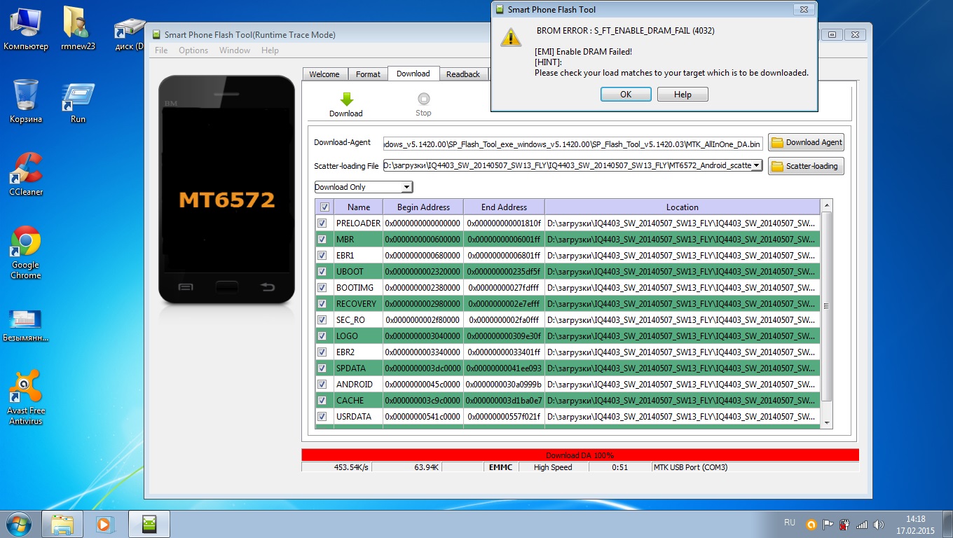

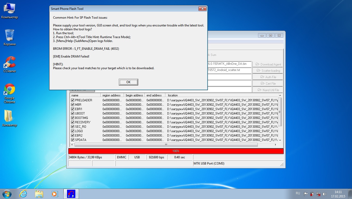

Прошил 4403 но после пару запусков начал зависать решил прошить на другую прошивку.Висит красным 100% и все!ошибка 4032 аналогично и на форматирование.пробывал все драйвера и разные флеши.как быть кто подскажет ?Возможно убил Ram как восстановить аппарат?

попробуй прошить не через download, а через Firmware - Upgrade, раз фоматнул телефон и шьёшь со всеми галочками
p.s. я сам недавно споймал такую ошибку, помогла смена флэштула на версию 5.1352.01, хотя раньше всё ОК было и с SP_Flash_Tool_v5.1408.00

так у него в пути к прошивке кириллические символы, папка "загрузки". может поэтому?
Вложение 68378Прошил 4403 но после пару запусков начал зависать решил прошить на другую прошивку.Висит красным 100% и все!ошибка 4032 аналогично и на форматирование.пробывал все драйвера и разные флеши.как быть кто подскажет ?Возможно убил Ram как восстановить аппарат?
в пути к прошивке не должно содержаться кириллицы, только латиница, а у тебя прошивка находятся в папке "загрузки" (русскими буквами)
