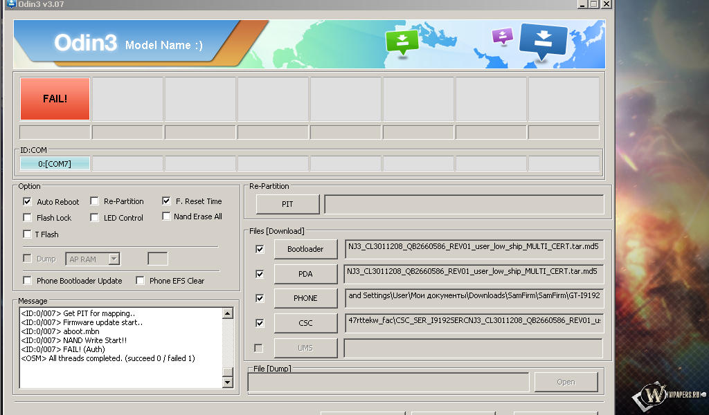

Здравствуйте, у меня samsung s4 mini duos gt-i9192. Через приложение на телефоне пробовал установить кастомное рекавери, не прошилось. при запуске аппарата заходит в odin mode с надписью в углу Could not do normal boot. далее, загружаю телефон в режим download mode, через один (в 3.07) шью офф прошивку(многофайловую). на экране телефона появляются 2 сообщения secure check fail : PIT , secure check fail : aboot. возможно ли мне прошиться? или это уже "кирпич"?. заранее спасибо.

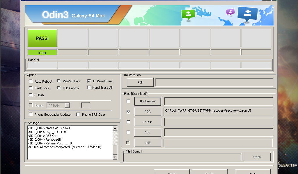

загрузчик не даёт скорее всего из-за того, что ты пытаешься прошить версию ниже, а попробуй вот
