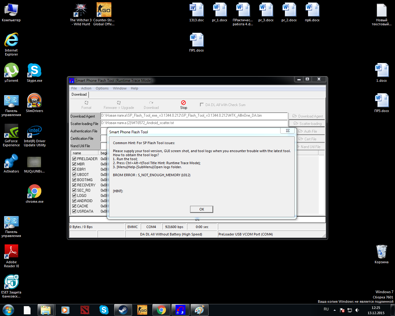

Установил, спасибо. Когда я подключаю выключенный телефон к компьютеру, сначала компьютер выдает сигнал, что подключен Usb, а потом секунд через 5 сразу же другой сигнал, что USB разъединил. Так и должно быть? в Диспетчере устройств при подключение выключенного телефона во вкладке "Порты Com и Lpt" появляется устройство, но сразу же после звука отключения USB, устройство исчезает из этой вкладки.

При получении Root прав или попытке перепрошить выдает ошибку

Сообщение от Алексей Ходеев
кирпич хочешь получить? почему у тебя не видно путей к образам прошивки? или их просто мне не видно? закрой ошибку и сделай скриншот, того, что ты там пытаешься прошить
