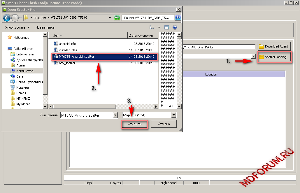

3. Запустить SP Flah Tool (flash_tool.exe). Нажать кнопку scatter-loading и выбрать файл MT6735_Android_scatter.txt из папки с прошивкой.

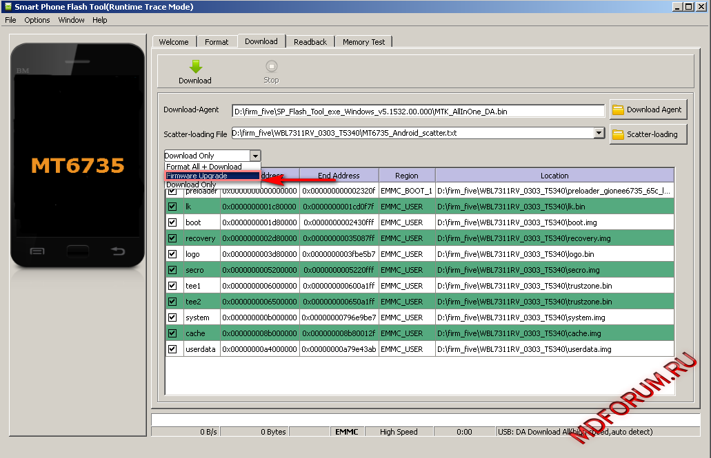

4. Сменить режим прошивки на Firmware-Upgrade.
5. Нажать кнопку Download и подключить выключенный смартфон к ПК, процесс прошивки начнётся автоматически.
