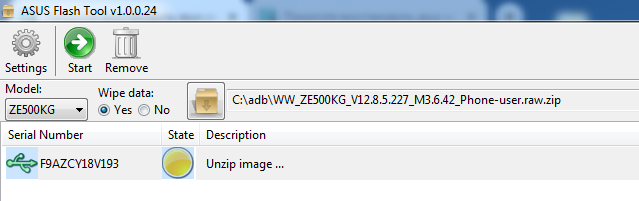

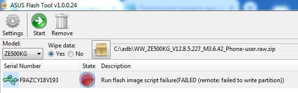

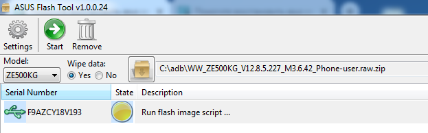

объясните пожалуйста как достать из прошивки UL-ASUS_Z00RD-WW-12.8.5.118-user.zip файлы droidboot.img, recovery.img, boot.img и system.img. Если извлечь архив то их там нет
21.11.2018, 07:09
Fish
17.08.2013
33,581
13244
Сообщение от sa7ha
в прошивке для рекавери их может и не быть
скачай прошивку для AFT и залей - ссылка на пост с 4пда
21.11.2018, 17:19
sa7ha
20.11.2018
2
0
Сообщение от Fish
скачай прошивку для AFT и залей]
при попытке прошивки с помощью AFT выдает такую ошибку : Run flash image script failure (FAILED (remote: failed to write partition))
