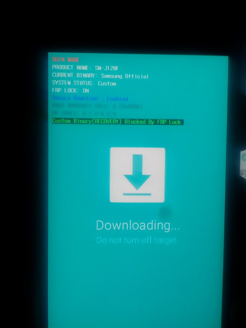

Не помоло ни то, ни то, после прошивки телефон не включается вообще(даже экран не загароается). Но при подключении к пк появляется лого самсунг и он лежит кирпичом, в режим загрузки заходит. Но прошился он только без батареи. Как я понял, он где-то на середине прошивки, если стоит батарея, просто перезагружается. Если просто его оставить то он примерно через то же время перезагрузится.
может аппаратное? тем более ошибка на заливке system, как ты писал выше, т.е. легко может быть в вышедшей из строя памяти
