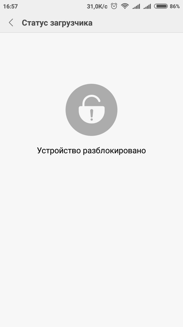

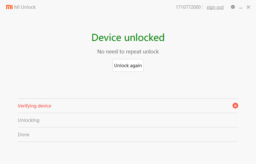

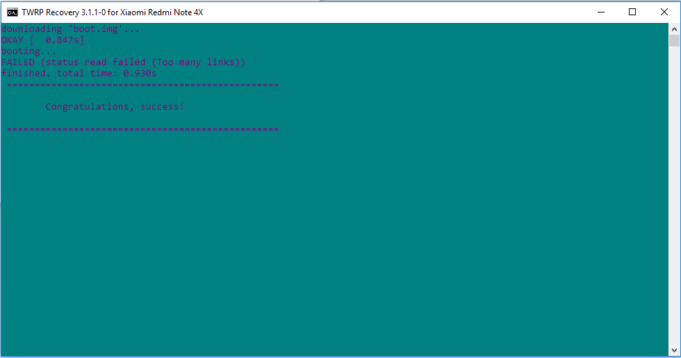

Привет. Я редко пишу на форумах с просьбой о помощи, т.к. сам находил решение в интернете, но сейчас очень сложный случай xD. Разблокировал загрузчик, вот пруфы:
Думал, может ошибка. Попробовал разблокировать заново. Как видно на скрине, загрузчик уже точно разблокирован.
Но проблема все равно не ушла.

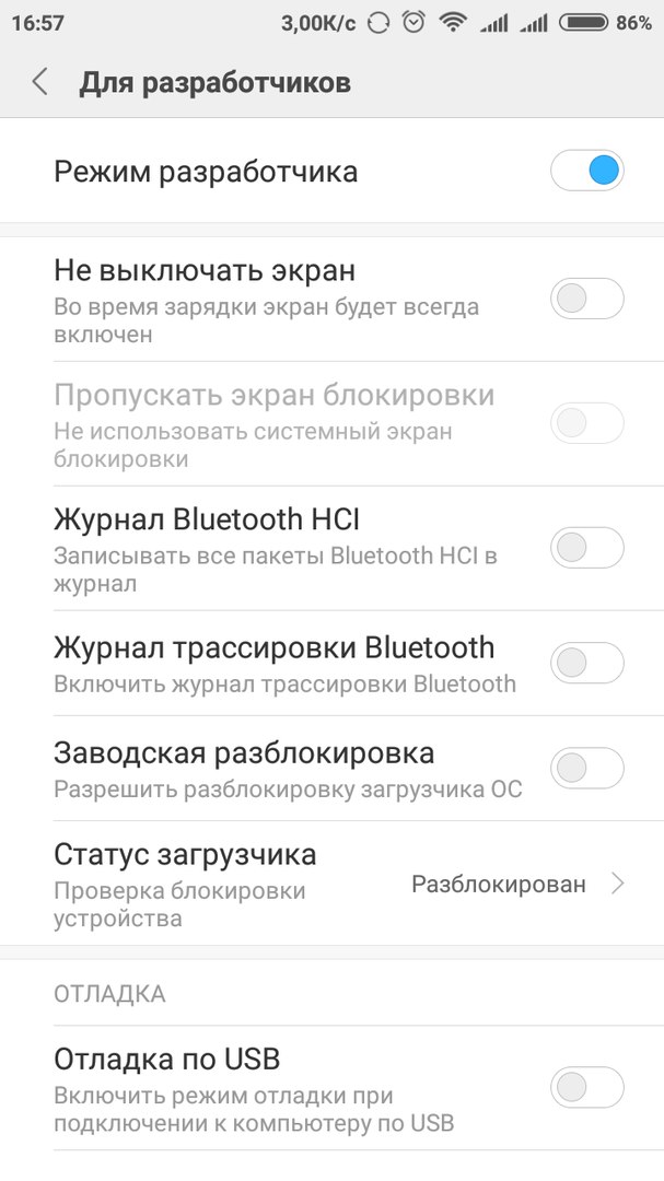

Пробовал с включенной и выключенной "Отладкой по USB", т.к. когда в прошлом получал рут права на планшет от леново, то включение отладки было обязательным пунктом.

Сообщение от Никита Кулебакин
отладка здесь ни при чём
меняй кабель и подключай его непосредственно к мат. плате не используя хабов и т.д. + попробуй сменить сам порт подключения на другой, ошибка "failed: error too many links" чаще всего возникает именно из-за кабеля
да и если установлены какие-нить эмуляторы Android на ПК - снеси их на время
