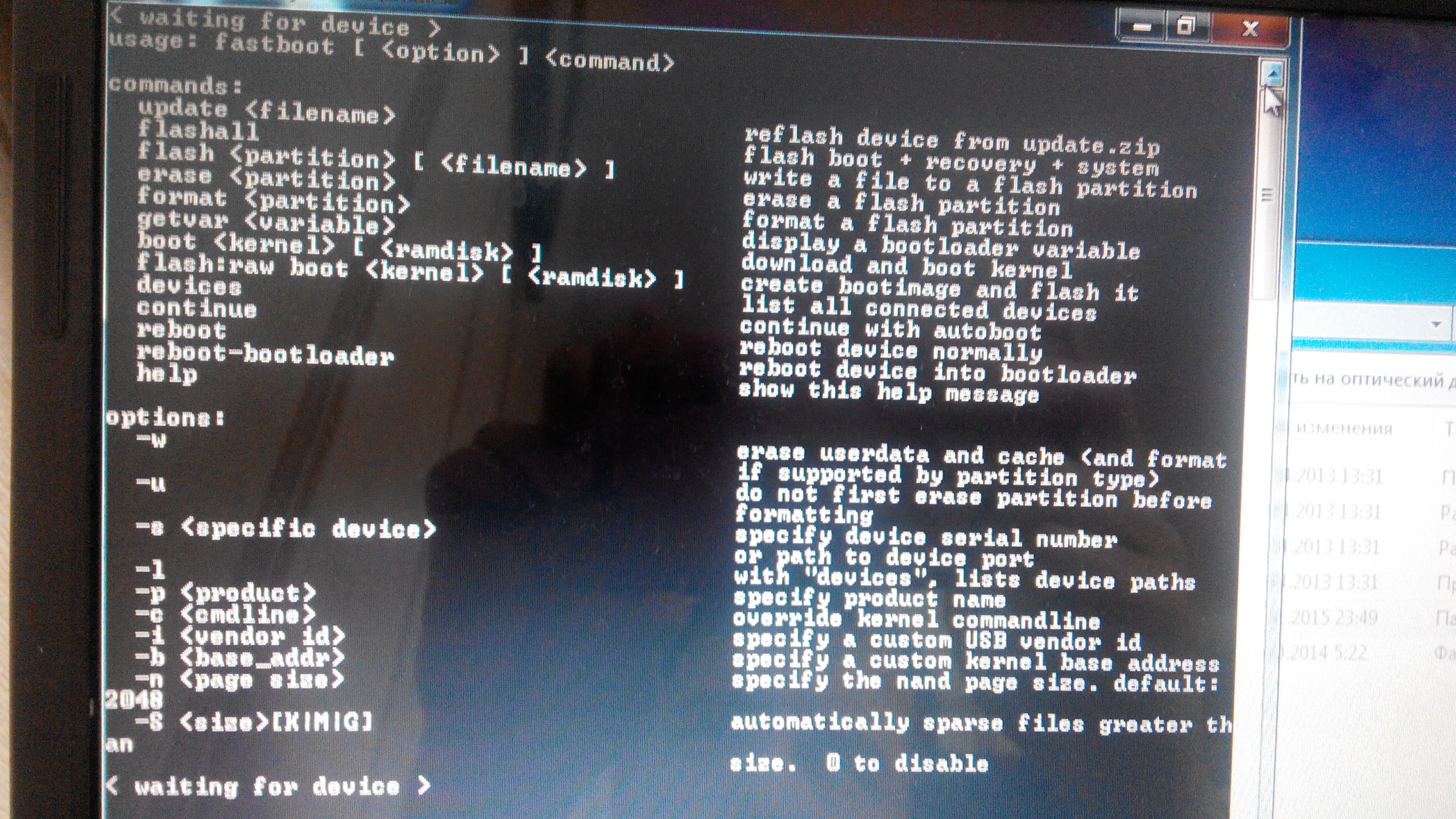

при запуске instal на recovery_redbull
вот такая картина

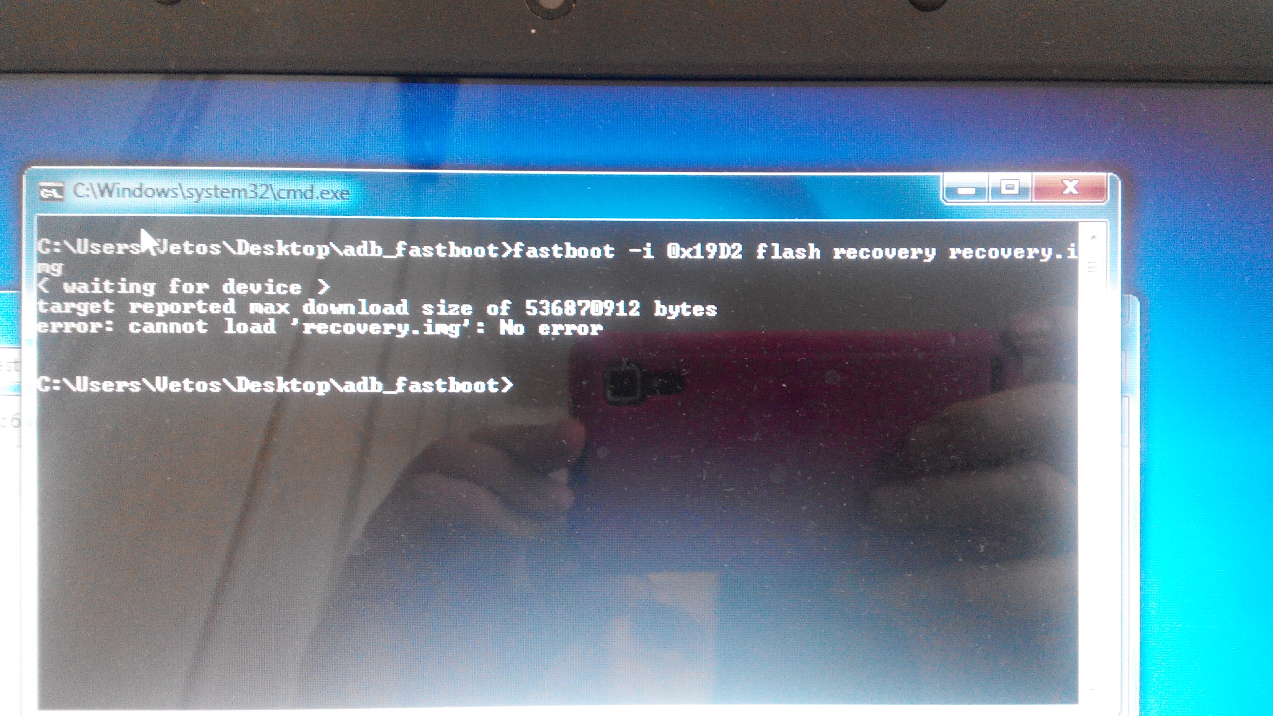

при запуске при запуске adb_fastboot в окне команд

Сообщение от vetosik419
вот такая картина
скачай этот батник (внутри архива) и помести его с ЗАМЕНОЙ в папку recovery_redbull и попробуй снова, сделаешь скриншот

заработало сбасибоооооо !!!!!!!!!!!!! рекавери 2.8.0.0 можете подсказать что нажимать дальше, а то я чувствую сейчас как наклацаю
мой косяк, я в первом батнике два раза нечаянно написал fastboot вместо одного сорри, всё спешка...
как что дальше, установить русифицированную прошивку:
1. Скачать архив с прошивкой и архив с Gaps (pa_gapps-modular-pico-4.4.4-20150117-signed.zip). Поместить эти архивы на карту памяти. НЕ РАСПАКОВЫВАТЬ!
2. Загрузиться в рекавери выбрать пункт Wipe -> и там сделать Swipe To Factory Reset (провести пальцем вправо)
3. Вернуться в главное меню рекавери и выбрать пункт Install zip -> откроется проводник, там будут ваши папки с флешки и файлы, так вот выбираете архив с прошивкой Official~V9180~H116~1225~rus.zip (тапнуть по нему) и устанавливаете сделав свайп-движение вправо.
Далее устанавливаете также и GApps не выходя из рекавери-> Install ZIP -> выбрать и установить pa_gapps-modular-pico-4.4.4-20150117-signed.zip
4. Возвращаетесь в главное меню и выбираете Reboot -> System
Всё! Теперь всё будет работать.
