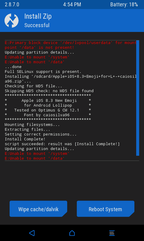

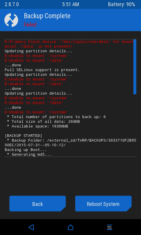

Парни, помогите советом.
Сделал восстановление из бэкапа в рекавери. Перегрузил, все норм. Теперь хочу установить из рекавери twrp zip архив - выдает такую шнягу. Хочу сделать бэкап - то же самое, и ничего не делает. До восстановления все нормально было. Что делать с жтим?

Сообщение от Маргарита Павлова
перепрошить его никак что ли (само TWRP)? не видит (как будто не смонитрованы или отличается карта блоков ) раздел data и system, хотя по логу инсталл комплейт

Сообщение от Fish
Да вот нифига не комплит) в том то и дело. А если я сам TWRP поверх прошью, у меня все настройки, данные, все сохранится?
И как это сделать отдельно? я просто шил прошивку, и этот рекавери по ходу уже в ней был встроен наверно.
01.08.2015, 16:49
Fish
17.08.2013
33,581
13246
да, всё как было, так и останется, прошивается только раздел recovery, к разделам data и system он не относится , так что всё останется так, как и было, ничего не удалится
флэштулом шил? убери просто отовсюду галочки, кроме RECOVERY и всё
