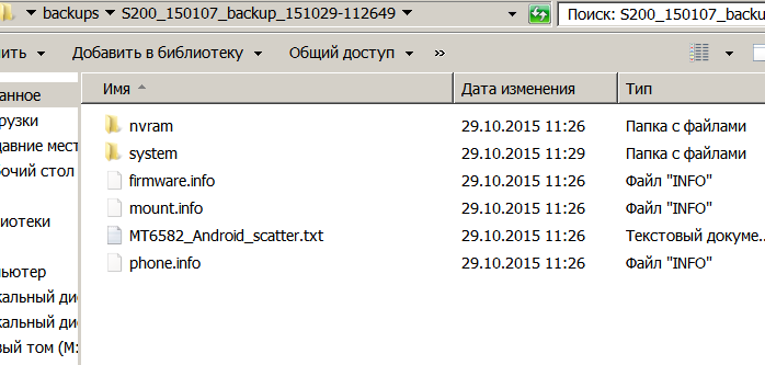

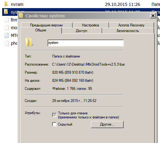

Папка "систем" занимает 820 мб, как-то много для нврам (его папка весит 3.3 мб)
хм, я что-то уже не пойму как ты его вообще слил

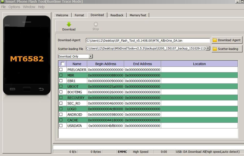

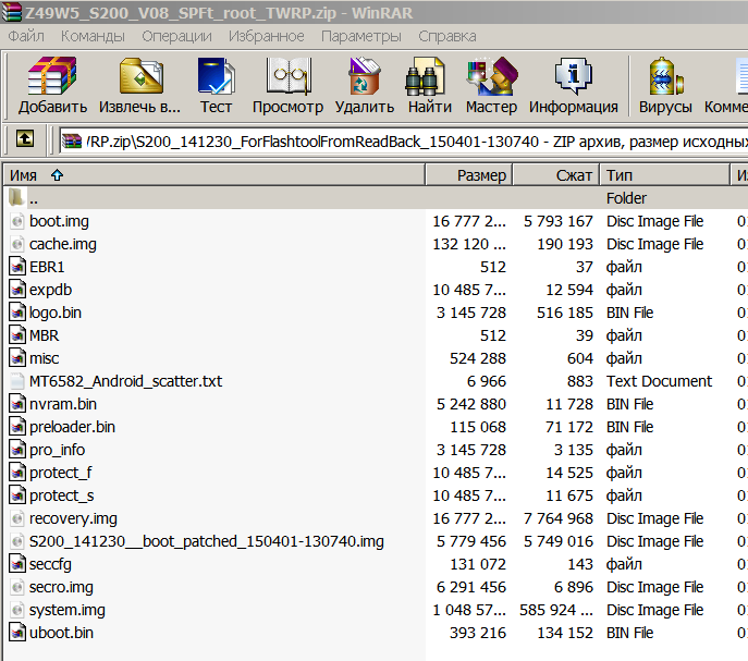

А вот такая прошивка пойдет: Z49W5 S200 V08 с рутом , TWRP 2.8.1.0 и кэшем для SP FlashTool. Нашел на 4пда.
Сливал, вроде, как и написал: сначала бэкапнул нврам - жмешь кнопку и ставишь 2 галки, а потом - полный - просто кнопка. Я во всем этом чайник, плюс не молод - мозги уже плесневеют.
если ты поэтопано обновишься до версии 08, там же на пда написано всё...
залей бэкап с нидрома, телефон должен завестись

Прошил бэкапом с нидрома. Флеш тул не поставил 2 нижних галки: кеш и юзердата. Телефон при включении зажег экран (серый фон) и лежит играет одну и туже заставку уже минут 10. И что теперь делать?

Сообщение от Олег Ежов
они и не нужны, это пользовательские данные, только почему ты галочку с Preloader не снял? или снял?
экран всегда серый? значит не подходит тебе этот бэкап, драйвер судя по всему для дисплея отличается (возможно несколько ревизий было ), попробуй скачать ещё один бэкап с нидрома (там есть второй и залить его, просто в поиск вбей cubot s200)

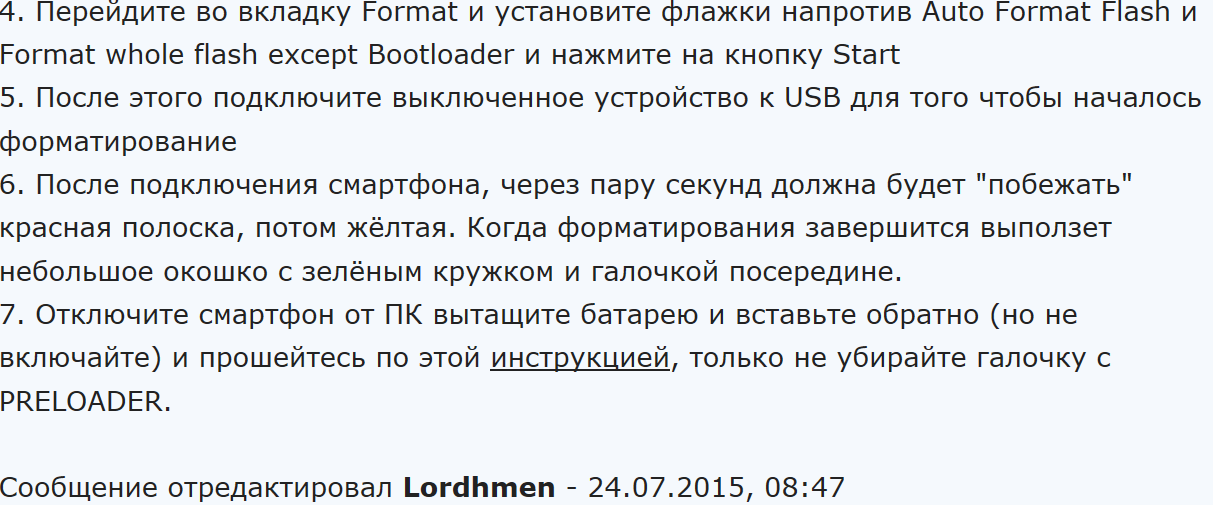

Да, галку не снял: в инструкции Лордмена сказано не снимать. Тело можно выключить - с ним ничего не случится? А то уже надоел этой мелодией. Экран всегда серый.
Хотя, сейчас дошло, потом галку надо было снимать.
Кстати, на второй прошивке написано "рутирована" -пойдет.

Поставил ту же прощивку с нидрома через флеш тул без галки на прелоадере - не помогло. Все тоже самое. Может быть из-за того что она рутирована. Буду искать другие.
ну так и пиши лордмену тогда, чего здесь пишешь? ты вообще понимаешь что такое preloader?
рут не причём, а вот прошивать чужой загрузчик было ошибкой

я бы тебе посоветовал, найти самую раннюю прошивку, желательно на оф. сайте, и прошить её со всеми галочками в режиме firmware-upgrade
