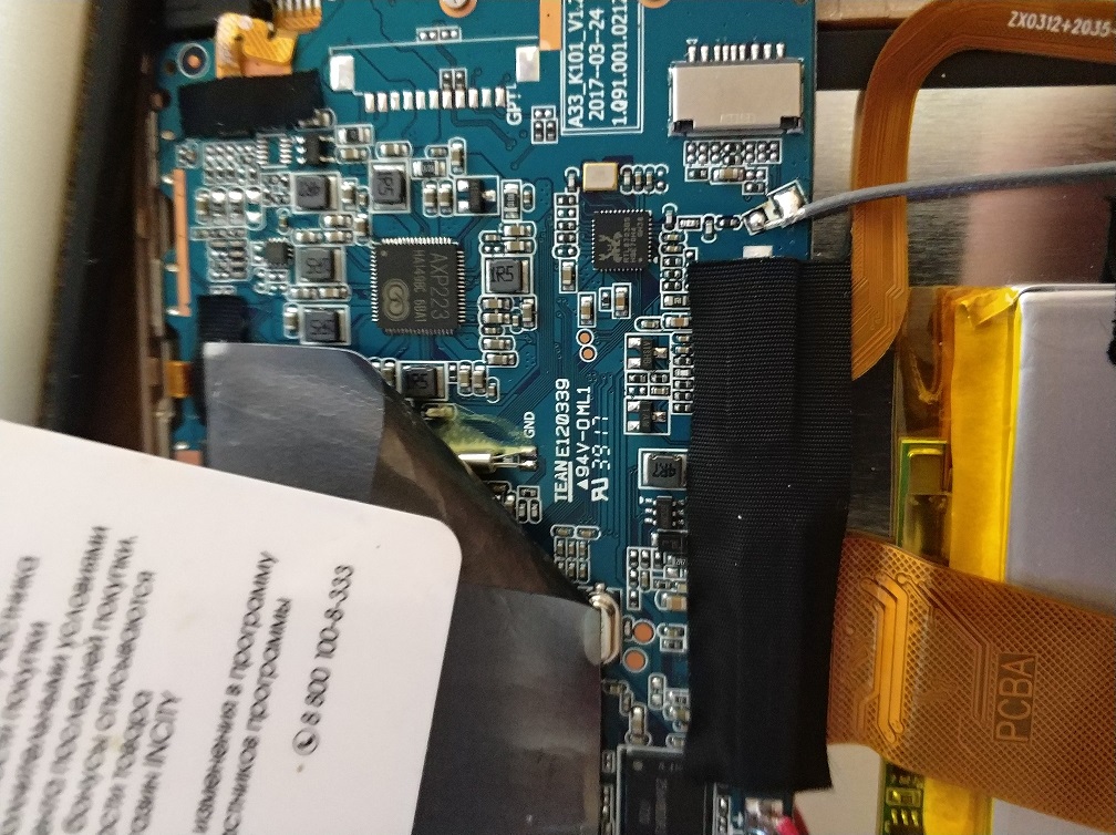

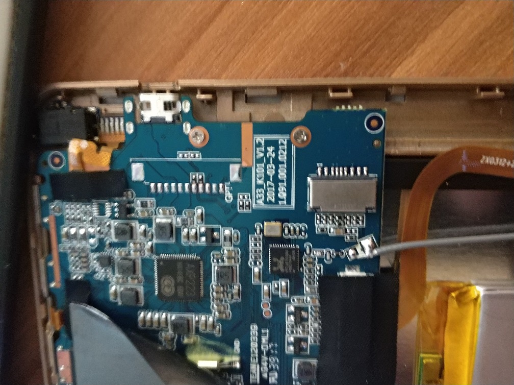

по ревизии платы пробовал искать прошивку? на ней должна быть хоть какая-то маркировка (типа MQ88_MB V2.5)
