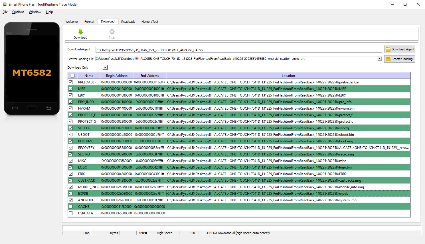

Сейчас он выключен, не реагирует на кнопки, ни рекавери, ни вкллюченние, при зарядке, горит белый светодиод.
при подключении к флештулу, и попытки прошивки стоковой версияя прошивки 4,2,2 выдает вот эту ошибку (4032) галочки ставлю везде, кроме двух последний пунктов. Перестал он работать, полсе того как я с 4.2.2 прошился ФТ на 4.4.2, она была на английском, я не смог поставить на него рут, после чего тем же ФТ прошил 4.2.2., и после прошивки он превратился в кирпич.
Драйвера удалял и заного ставил, но теперь они по другому в диспетчере задач называются, также взял рекомендованную тобой версию ФТ. МОжет дело в низком заряде батарейки, хотя когда начинал даунгрейд было 50%, а сейчас не знаю сколько, заряжался он более пол дня. Либо проблема может быть в Win10, хотя выставлял совместимость и с XP и с 7.

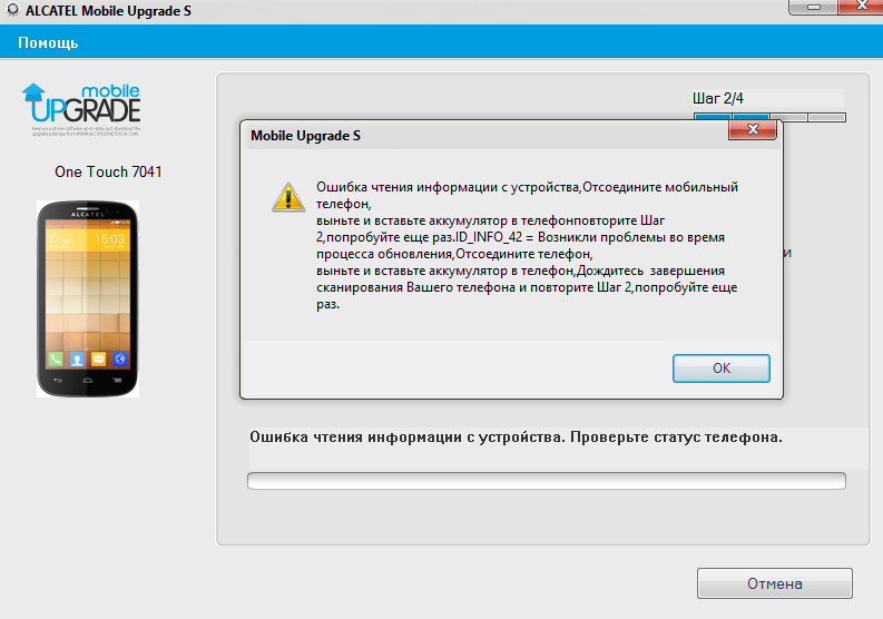

Пробовал, не получается выдает ошибку, что невозможно определить телефон

Вот)

pycuklr, попробуй отформатировать, затем снова залить прошивку, других мыслей у меня нет

4032 ошибка((((( Попробовать на буке чтоль XP поставить и на чистую дрова для MTK (только вот какие дрова надо ставить для него) ?))
