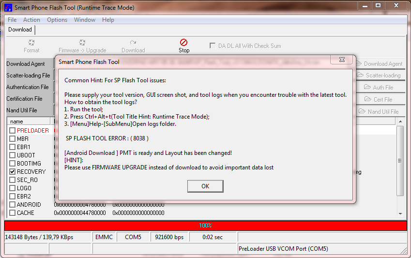

На попытку прошить рекавери выходит вот такая ошибка:
Что она означает?

Сообщение от CHesterX
scatter не подходит
Что она означает?
то что карта блоков в scatter-файле и в ROM телефона имеет отличие
напиши номер сборки прошивки и модель устройства, попробуй найти другой scatter или можно его поправить, но нужно узнать карту блоков

Fish, К сожалению номер сборки прошивки не определить, ибо он не включается. Имеется планшет Roverpad air 7.85 3G (3A045), это который с HDMI. После заставки Roverpad происходит бесконечные рестарты. В рекавери не грузится. Скачивал кучу прошивок, в том числе с официального сайта, пробовал разные версии флеш тулов результат один =(
Сообщение от Fish
Как же подобрать нужный scatter-файл...
так постой, а причём тут тогда "Инструкция по установке recovery.img через SP Flash Tool и получению Root прав"
1. качаешь прошивку с оф. сайта
2. выбираешь scatter из папки с прошивкой
3. ставишь везде галочки, смотришь чтобы везде был указан путь к файлам
4. меняешь режим прошивки на firmware-upgrade, после этого жмёшь Download, тогда всё прошьётся
04.12.2015, 18:36

Сообщение от Fish
так а зачем шить рекавери на кирпич? или у тебя бэкап есть для рекавери, не пойму
Так как не получалось прошить обычную прошивку с официального сайта, хотел поставить кастомное рекавери и прошить из под него кастомную прошивку, сейчас попробую прошиться Вашим советом/
Жаль, но не помогло... после загрузки логотипа планшет все-равно не грузится. А firmware-upgrade при прошивке только рекавери не вклчается
Хотя это наверно уже нужно писать в другой теме, как я понимаю....
в этом режиме нужно шить все разделы, включая preloader, по-другому не прошьётся
возможно у твоего планшета несколько ревизий, либо у тебя проблема в аппаратной части, другого объяснения я не могу найти, почему он у тебя не хочет включаться
если ты хочешь прошить только рекавери, но флэштул ругается на разметку в scatter-файле, то возьми просто scatter из прошивки и замени на него scatter в папке с рекавери
